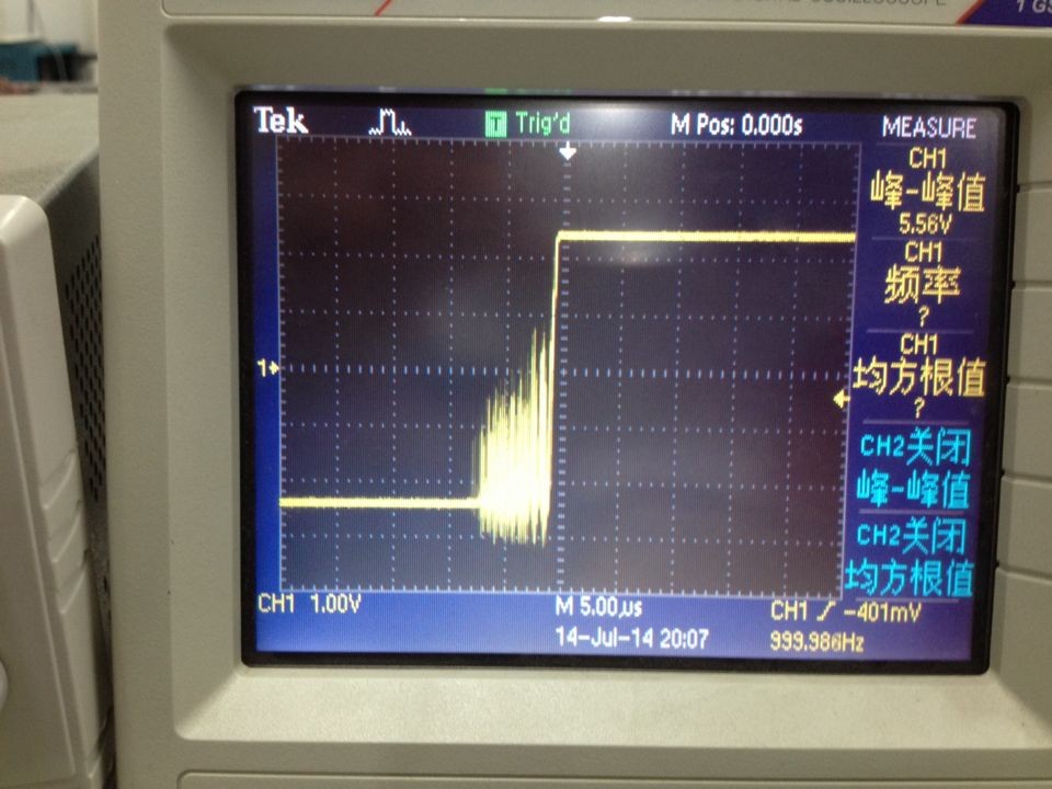

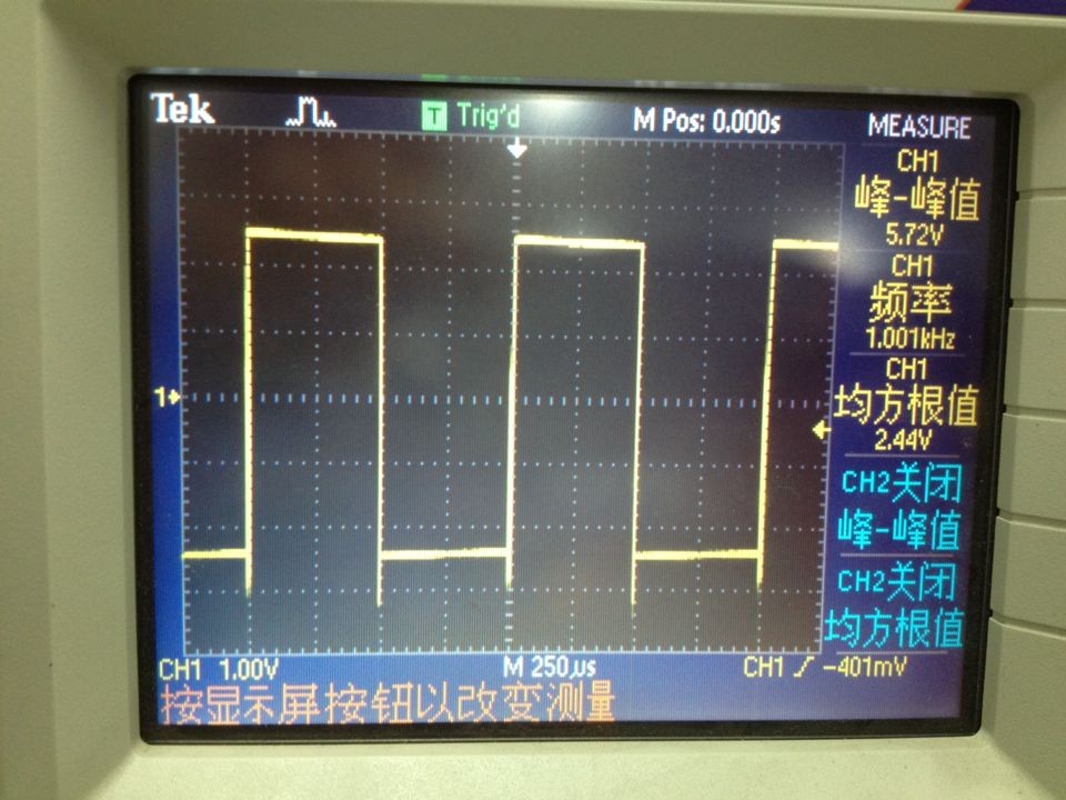

比较器的输出如图所示:
比较器的输出有尖峰,电路图和芯片在录中,想问一下这种尖峰的出现一般是因为什么情况?(用多孔板焊的)有什么解决的方法,谢谢了!(比较器输出作为CD4053的选通信号)
我试了一下是有些改善,但是振荡还是存在的的,有个问题是焊电容之后地线加长了;另外还加了迟滞(大概5mV),输入端加了高通滤除直流分量,效果都不是非常明显。
接成迟滞比较器,可以消除图1中的噪声。
图二中的尖峰是过冲电压,是驱动容性负载造成的,如果想消除,可以在比较器的输出端串联一个阻抗匹配的电阻,大概几十欧姆。

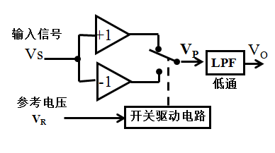

请问输入信号的类型,需要实现的功能?
比较交流信号需要有一定的电压偏置。
迟滞比较器是正反馈,可以滤除图一中的多次振荡。迟滞电压为几mV到几十mv就可以。
lm311可以实现做迟滞比较器,正反馈的那个电阻取大些,输出上拉的电阻取小些,但是注意满足芯片正常工作的要求。
如果是用来做相位检波,需要仔细考量比较器零漂对精度的影响。
