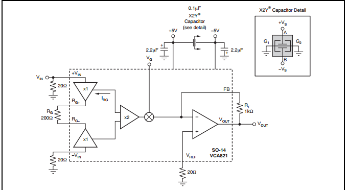

采用两片vca821级联时,一旦接入第二片,第一片的输出信号就会变糟糕,不知道是不是阻抗匹配的问题。
还有关于vca821在正负5V供电时,所能达到的最大输出峰峰值为多少?
  • 亲;两级放大是如何连接的?能不能先画个原理图看看?
  • 你好,你所说的糟糕具体是指什么样的?最好是提供下你的原理图以及测出来的波形。
    对于其最大的输出摆幅,可以看下手册中page4,如图:
  • 亲,你是咋联的?画个原理图,大家才好帮你啊!
  • 还有一个问题是输出会带上直流偏置
  • 亲,电源脚上接电容了吗?
  • 你这是实际调试中出现的问题,还是仿真出问题?如果是仿真,请提供下源文件。
  • 你可以采用交流耦合方式(交流输出)来消除由于VOS或输入直流成分引起的输出有直流偏置的问题。
  • 电源都去耦了
  • 实际调试的问题
  • 你好,vca821的后端是由一个电流反馈型运放组成的,为获得一个好的频率响应特性,对于反馈电阻值得选取最好是参照手册中给出的值(SO-14 and MSOP-10 packages.):
    你输入信号是怎么样的,频率,幅度?要求放大增益为多少?
  • 你好,看到你们的回复我很激动,我也在做VCA821,但是菜鸟一个。英文也不好,我把vca821的手册用谷歌翻译了一遍,还是没看懂,例如
    1:Rg是干嘛的?Rf是干嘛的,它不是压控放大吗?为什么不同的倍数还要对应不同的Rg,Rf,那要是这样,我还怎么实现压控?
    2:我按照官方给的图,搭建了电路,不能实现任何放大之类的,波形都是很糟糕的。
    3:如果你们有相应的图的话,发我一个,我试着做一下。
    我会一直等,最近要参加比赛了,做VCA810,,VCA821一个多月了,还是没有头目。
    (我的VCA810做出来后,压控放大,放大结果和理论有相当一部分的差距,但是缩小却很准确。电路是我自己焊接的,没有画PCB)
  • 你好,我和你的问题一样,放大倍数和理论相差,我理论放大10倍,实测只有5倍,但衰减却很好,800mv,可以衰减到30mv,你的问题解决了吗?可以交流一下吗?我的qq是274727573,可以聊一下吗?
