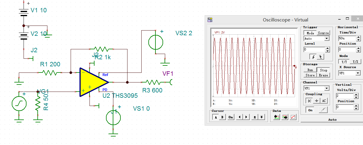

这个两端计数手册是要PD端要高REF2v,仿真时却只有相反才能正常工作。我实际焊了两个怎么调节都不可以,然后电位器失效。不知道哪里来的大电流烧了它。。。。。都要丧失信心了啊。。。用过的,或者知道的能帮忙看下么

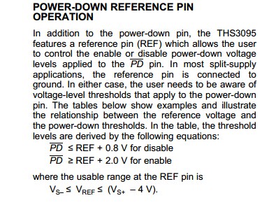

你的理解是对的,因为PD低有效,所以当PD为低电平时,THS3095进入低功耗状态,所以要使正常工作,需要拉高,datasheet规定,PD引脚的电压到大于等于Vref+2V,也就是说如果Vref=0V的话,PD的电压需要大于等于2V才能正常工作。
TI提供的THS3095的TINA模型中PD=5V,Vref=0V,所以没问题。
不好意思
可是我传的图片是ref为5 pd为0啊
如果反过来衰减的厉害
对了 是因为 实际ic上的是反pd么

请参考网址 http://www.ti.com.cn/product/cn/THS3095/toolssoftware中的模型,THS3095 TINA-TI reference design
