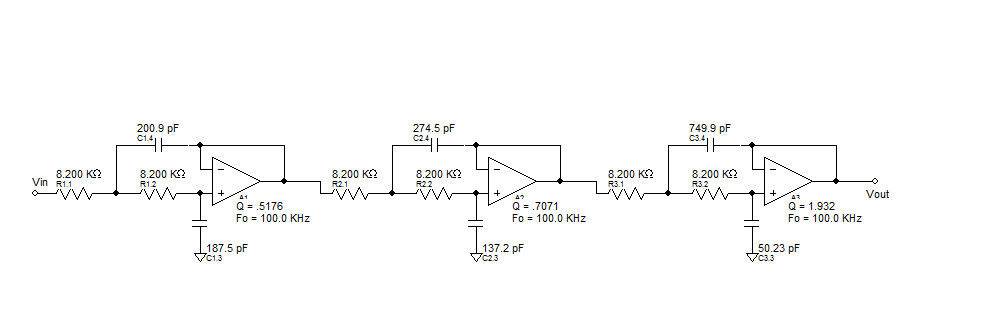

是应该用电压反馈型运放还是用电流反馈型运放啊
应该要看你的截止频率 、放大倍数 是多少吧
LMH6703MF/NOPB应该可以 是电流反馈
1.使用电压型的,相对比较传统。
2.效果不理想是指不稳定还是滤波点不对?
3. 可以使用我们的webench 设计
就是我做的100K低通6阶巴特沃斯,用OPA820搭建的,但从10KHZ左右幅度开始衰减,大概到100k时是3db点,所以感觉通带内不平缓,效果不太好。
这是电路图
截至频率100k,不放大
