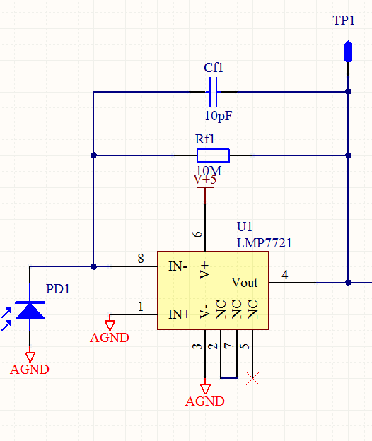

做了一个光电流检测测试电路。运放是LMP7721。
光敏二级管黑胶布缠住的情况下,TP1的电压为90mV左右。
光敏二极管的暗电流最大值100pA,最小等效阻抗是0.1G。
问题是TP1的电压为什么这么高?有哪些可能的因数在影响TP1的电压。

有点奇怪,165mV不对,应该是零才对。LMP7721的失调电压是26uV,偏置电流fA级的,非常小,8脚不会有这么大的电压的。能否先用100Ohm电阻短路光电管看一下这个脚的电压
你好,
你的PD管接在零偏模式,暗电流应该不会有什么影响,一般反偏模式暗电流影响较大。
反馈电阻用单独10M电阻,热噪声很大,建议采样T型网络,在同样的放大倍数,用小电阻代替大电阻。
采样单电源供电,IN+最好是接VCC/2共模电压,以使运放工作在最佳状态。
另外,方便请上传layout,100pA的电流检测,layout也是关键。
关于T型网络我不是很认同。
”IN+最好是接VCC/2共模电压“ 这样光敏管工作在非线性状态下,这是我不希望的。
Layout的布局参考了LMP7721的DATASHEET的推荐布局。
