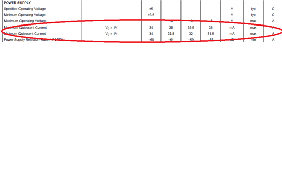

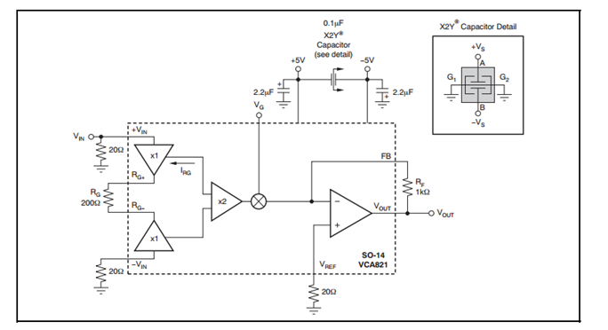

我按照芯片手册上的电路焊接好后 只要一上电vca821就好烫,很容易就烧坏,是什么原因呢?
+-5V供电吗?先测下流经Vcc的静态电流大小是多少?
我用的是+-5V供电的 ,测量了Vcc流经的电流为0.155A大
正常情况没那么大,检查电路

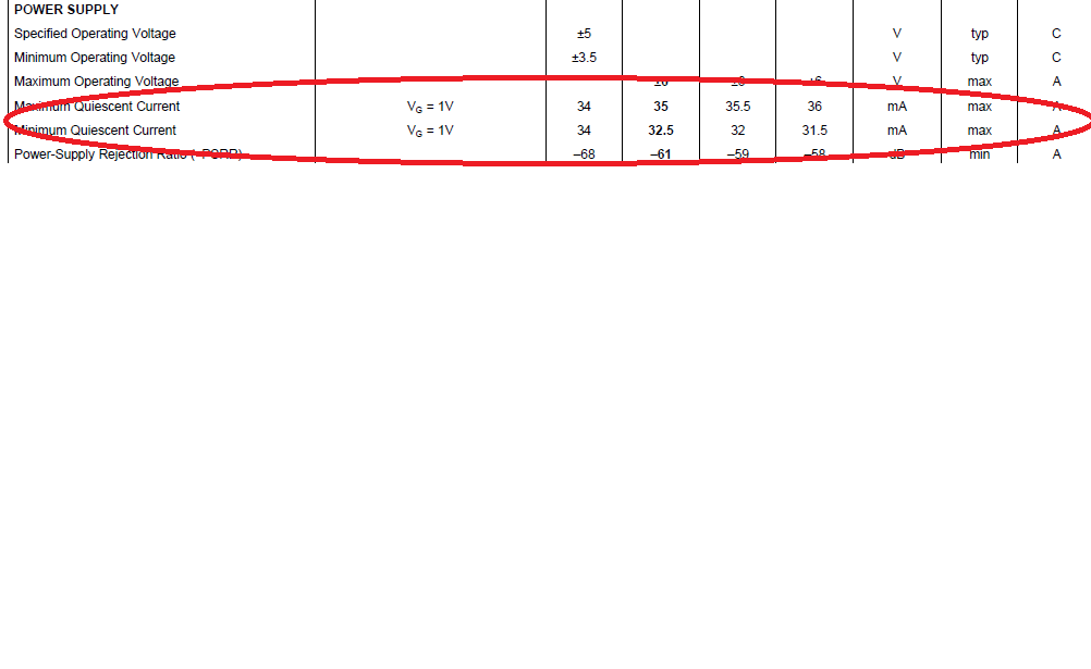

正常状况下,电流是多少呢?
可以看出,最大为几十个mA。
但是我是按照手册上的电路焊接的 ,刚测了一下只有20多mA了
20多mA的话就属于正常范围之内了。
那芯片发烫回事什么原因造成的呢?电流也不大
