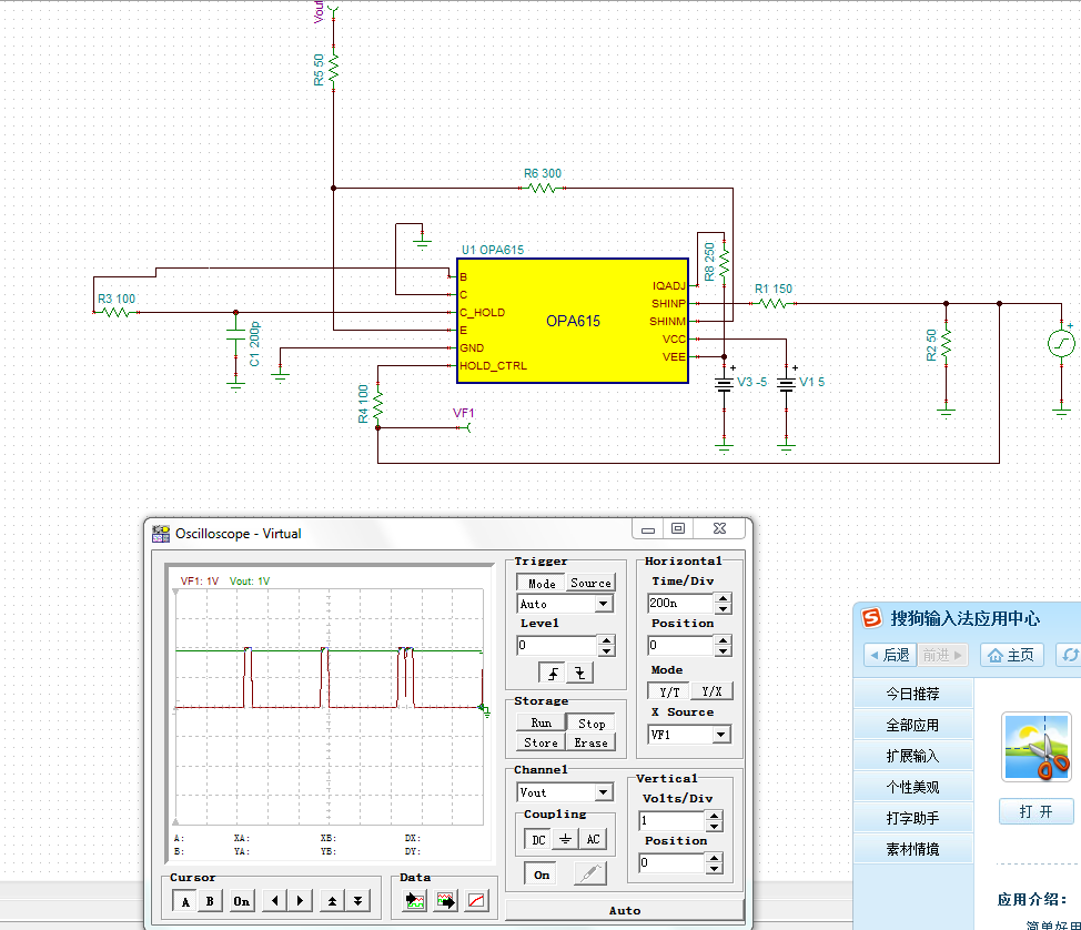

请问OPA615是怎么用在峰值检测上的,用的是附件中的图。七脚控制脚应该输入脉冲吗?要检测信号是不是从十脚输入待检测信号?输出波形应该是什么样的?真心求指教,谢谢

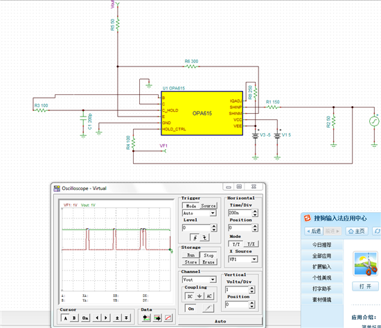

能具体解释下这个图是什么意思吗,为什么输出的是正弦波?哪里是检测到的峰值?上面那个方波是输入七脚的脉冲吗? 之前在贵公司买了好几片OPA615,还没调出效果
这是采样保持,峰值检测跟这个道理是一样的,也是在hold control接入脉冲控制信号,在峰值的时候采样,然后保持
十分感谢!请问你用的是什么仿真软件?好像TINA-TI里面没有OPA615?
用的是TINA呵,我给你传一个OPA615的模型文件,你加入后可以使用

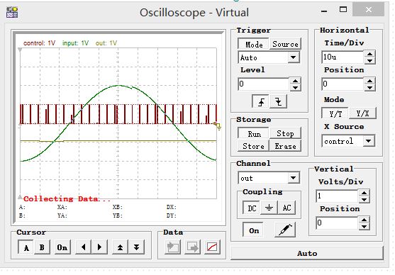

请问这个电路是峰值检测电路吗?这个仿真的结果看不懂,可以解释一下吗?OPA615可以检测频率在100MHz以上的电路吗?
下载个TINA, 如果有TINA reference file,可以直接打开进行仿真。

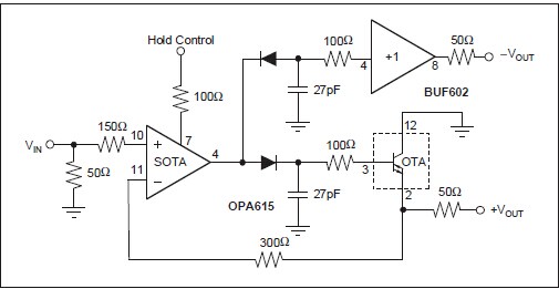

你好,最近也在搞opa615峰保持,手册里figure46没有二极管,我的理解是如果hold control一直接高电平,那么就是峰保持的作用,因为电压下降,因为二极管的作用,反向电荷出不来,但是仿真的时候,好像还是跟随作用,我想请问下,这个二极管加在电容上起到什么作用呢?打扰了
