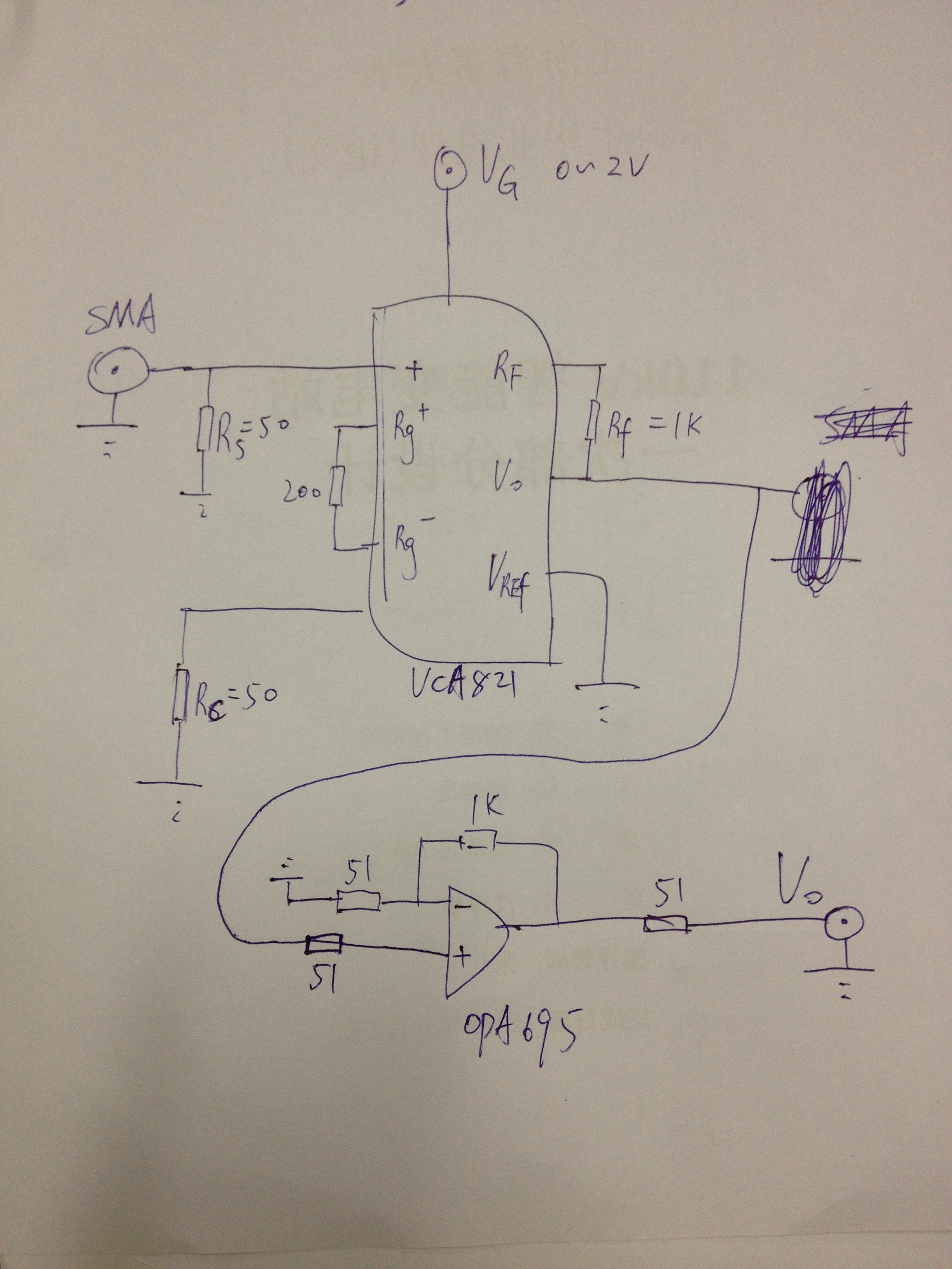

电路配置:
下图的Vo输出失调电压是从opa695Vo端测出的
