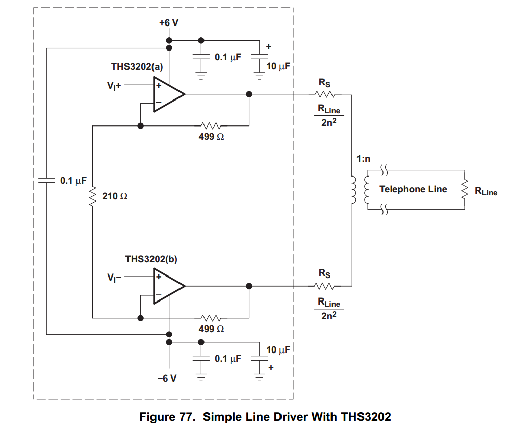

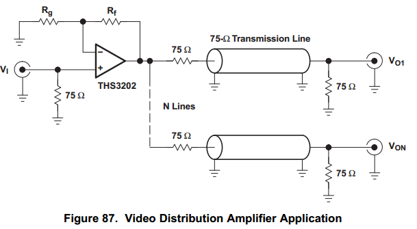

我想测试一下ths3202,让它作为末级功率放大,它是双通道的,该怎样做,该怎样进行电流放大?
