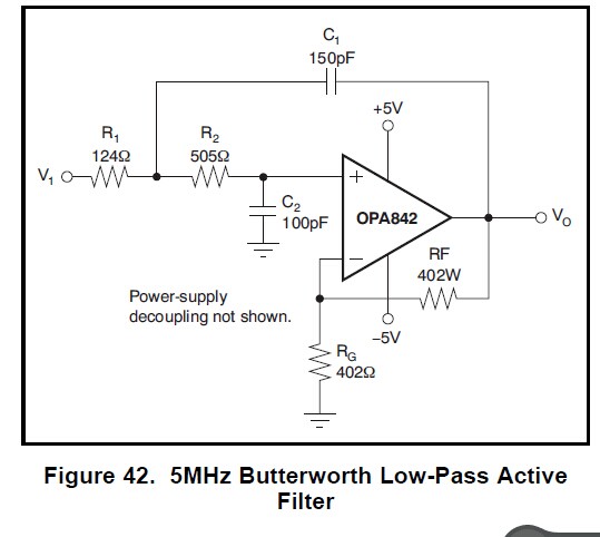

关于OPA824的5M的巴特沃斯滤波器参数选择
关于OPA824的datasheet中的figure 42中,给出了5M带宽的参数,请问有什么工具能计算出其他带宽的参数呢,比如说我想要10M
