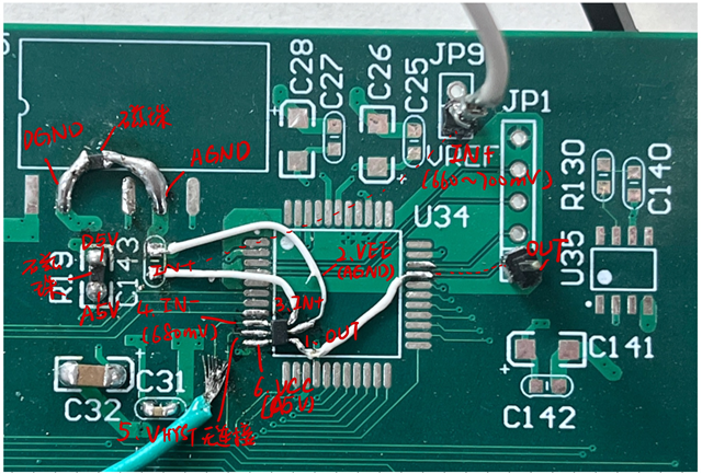

TLV3603: 两个电压输入比较时,按对应3mV迟滞电压设计,但测量结果两者相差一两百mV才会为1,且并不稳定
Part Number: TLV3603

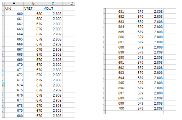

当我使用TLV3603测量两电压比较结果时,Vhyst脚悬空,即对应手册上3mV迟滞电压。VCC接5V,VEE接AGND,IN-接680mV,依次手动按1mV增量改变IN+的输入电压值(660mV——700mV),三个输入电压都由3通道电压源提供,且每次在引脚上的电压都用万用表测量正确的数值,发现OUT端始终为2.6——2.8V范围内浮动。当IN+为810mV时,OUT输出端为4.99V,且有时改变输入电压固定值,不同时刻测试输出脚时而2.6几,时而4.99.不知道问题出在哪?迟滞电压如何为3mV?
