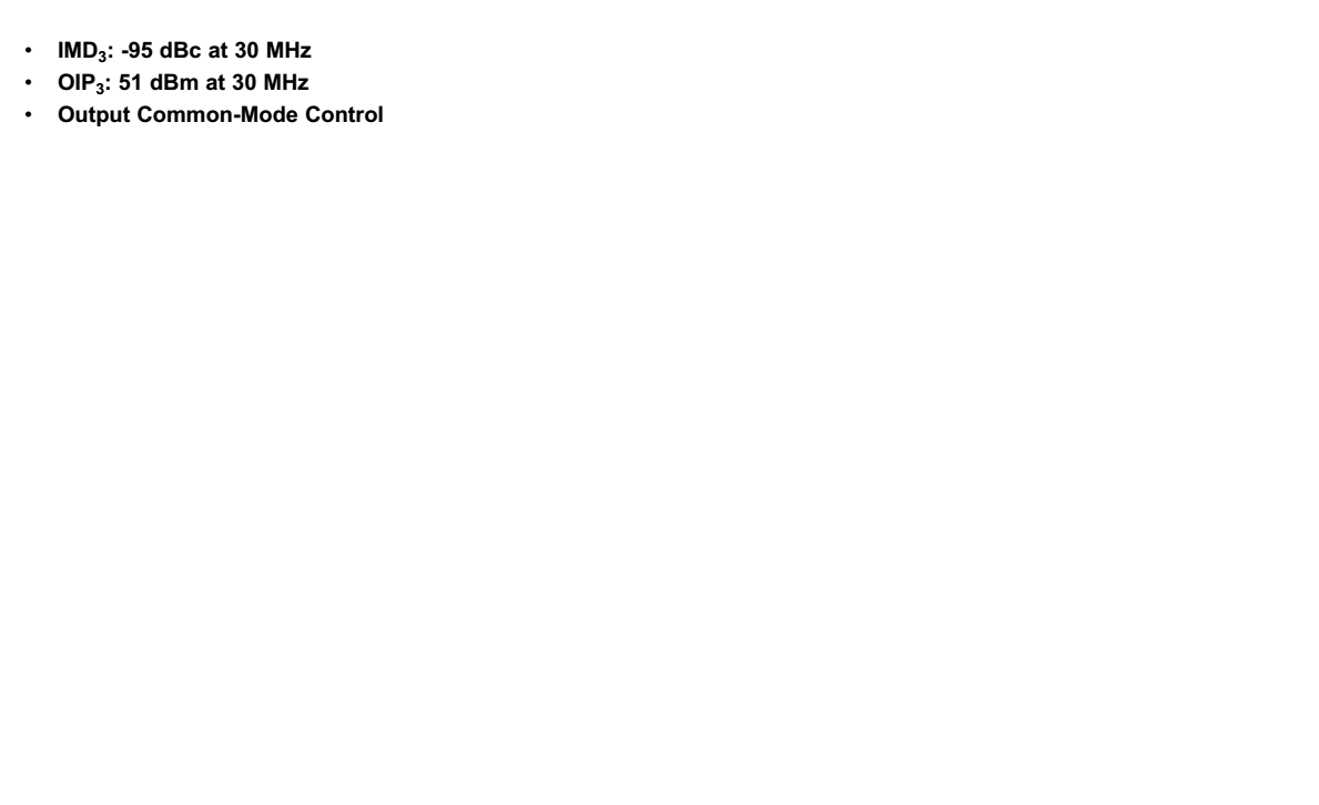

详想问一下OIP3是什么意思,在运放选型的时候很重要吗?在哪些条件下,哪些运用领域,必须要考虑它?
这是微波放大器的定义量。指的是基频与三阶交调增益曲线相交点对应的输出功率。普通放大器用不到这个值。
