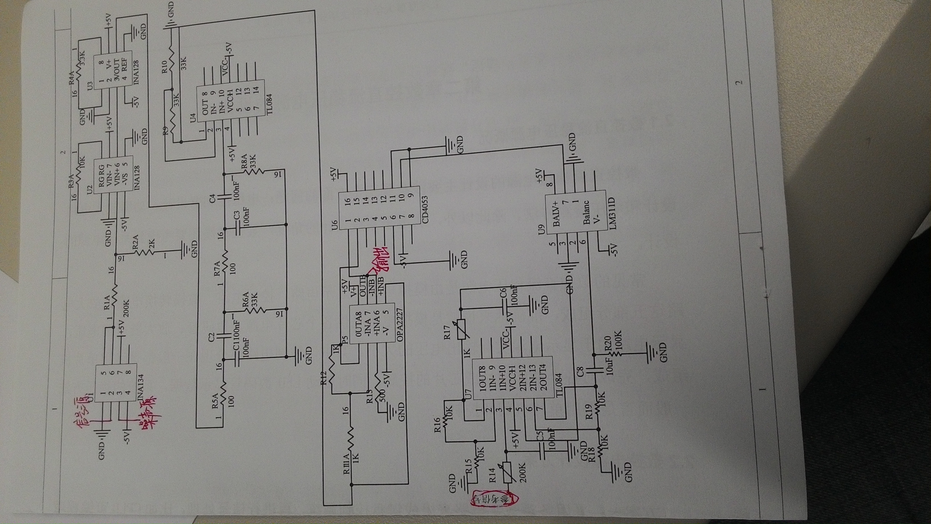

当输入的信号电压减小 波形就不稳定
亲,降低扫描频率;调一下电平值,看看是否可以稳定。
亲,传一下原理图,看看是啥电路。

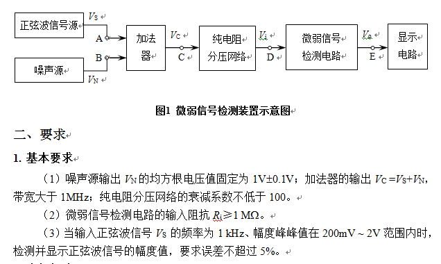

当信号源电压输入是2v时,调节可调电阻5k,满足显示的电压vpp2.04v,vMax为1.02v,波形稳定为正弦波,当输入信号的电压调节到200mv时 ,显示的vpp为172mv vMax为84mv 波形不稳定。参考信号是vpp为1v 频率为1000hz的正弦波 ,怎样调节才能使200mv时 显示的vpp为200左右 vMax 为100mv左右 在2v时也能满足vpp为2v左右 vMax为1v左右。 噪声源满足要求,均方根为1v。
亲,这不是波形不稳,是有外加的噪音。需要滤波处理,才能准确识别有效信号。
