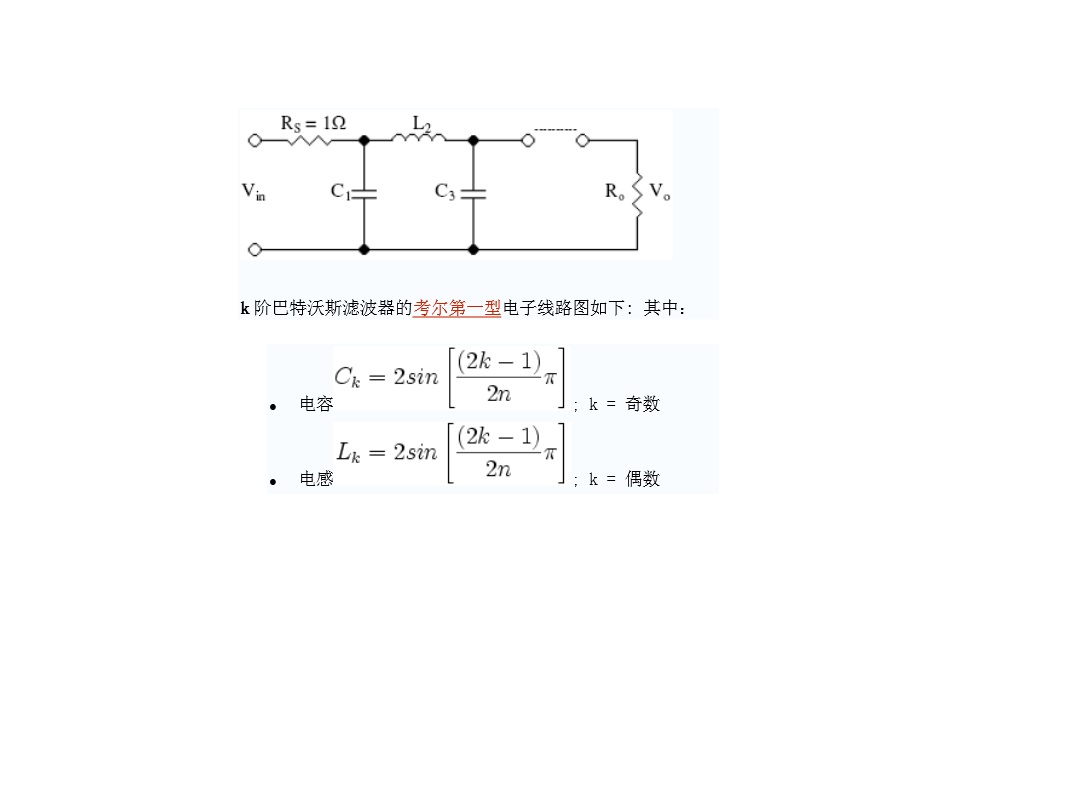

我想设计一个截止频率100M的二阶低通有源滤波器,采用Sallen-Key形式的,是不是目前的运放还不能实现这么高截止频率的滤波器?
求解
亲,有源的滤波器的难度太大了,用无源的吧。这是考尔第一型滤波器,供参考。
