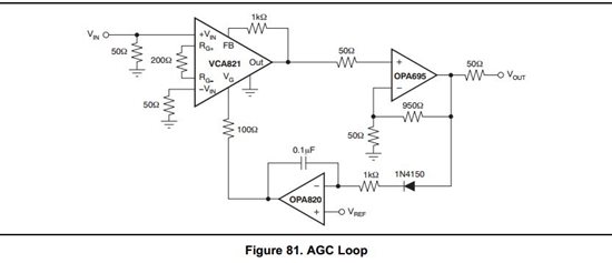

我按照VCA821芯片手册的AGC电路做了一下:

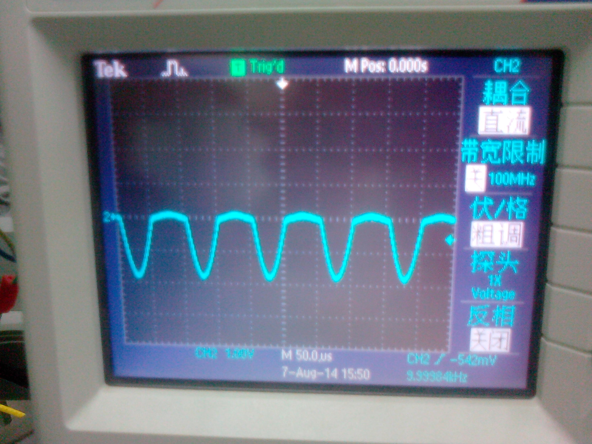

电路图基本是一样的,测试时发现第二级的输出波形上端是截止的,应该有个不小的直流分量:
请问这个可能是什么原因照成的呢?谢谢!
  • 第一级输出是什么样的?反馈控制电压波形是什么样的?
  • 我刚刚试了直接在第二级输入一个10K、幅值200mV的正弦波,断开了第三极(第一级没有断开),输出波形还是跟图上的差不多
  • 在第一级输入的话第一级输出也是不错的正弦波,控制电压Vg基本在4.3V左右,调节Vref并没有作用

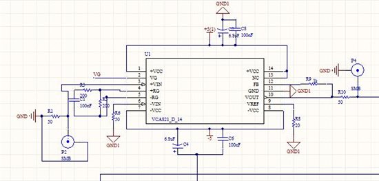

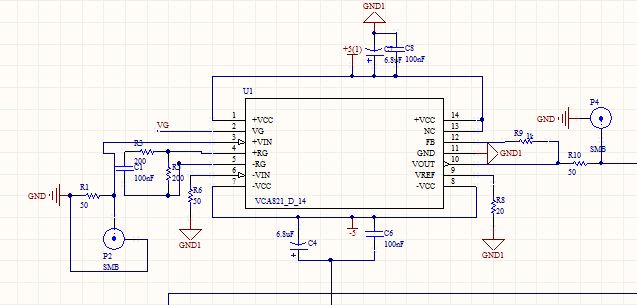

  • 晚上调试单级的时候有发现了一个问题,下面是我第一级的电路图:
    VG用的是右图简单的电阻分压,可调电阻用的是那种精密可调的绕线电阻。我发现不加VG(悬空时)波形基本没有漂移,但是加上VG后会固定有一个幅值接近19mV的直流漂移(负的),换用另外一个电源单独提供VG时有所改善,但VG幅值低的时候现象还是存在的,请问是什么原因照成的呢?(图中C1和R3并没有焊上去)
  • 应该是芯片坏了,换了一个芯片就好了。。。。但是输出直流偏置的问题还有待解决。
