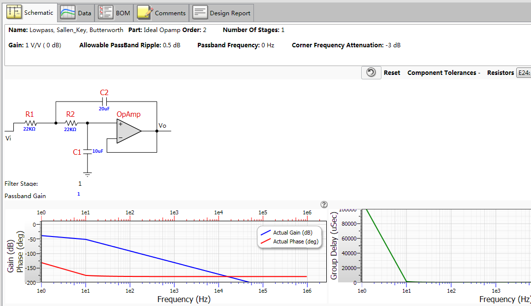

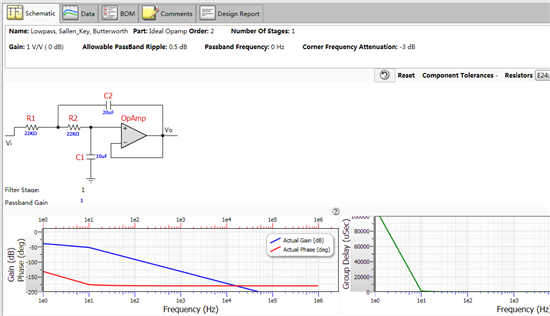

[求助帖]关于低通滤波器的疑问
用的是NE5534P运放,用Filter Pro设计的,设计时选择的截止频率是0.5Hz然后实际测得的截止频率是0.2Hz左右。但是,前一级是个乘法器,输出是类似全波整流的输出波形,给这个LPF作为输入,结果输出的负值直流。然后单独测试LPF,发现零输入时输出-1mV左右的直线。。求解答!
