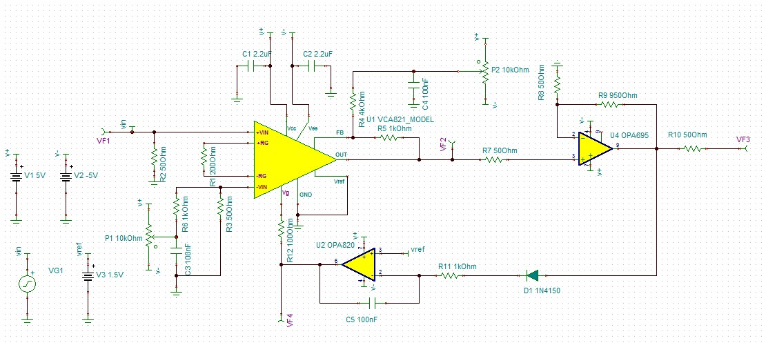

大家好,我是新手。今天在仿真VCA821的datasheet中的AGC电路时,发现输出波形有如下问题,请见图:

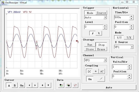

输出波形如下图:

1、首先,电路中的Vref=1.5V,Vin=  200mvpp,但是输出波形有明显失真,不知原因如何应该如何改进?
2、关于vca821的这个AGC电路,我的理解也不是很深刻。datasheet这部分内容较少,关于器件本身的增益控制功能也没太看懂。
我发现输出电压的幅度由参考电压决定,两者之间有什么确定关系吗?还是说只能改变Vref去看输出幅度?
3、另外、这个器件的可调范围是恒定的,为40dB,但是具体起始终止的放大倍数似乎并不确定,可能是0-40dB,也可能是-20dB-+20dB,比如Vg=+2V时,可调范围是确定的吗?或者简单说,我该如何决定放大倍数的范围区间呢?
我是新手,还请大家帮帮我,不胜感激!!!
  • 不好意思,再请教一下:我看datasheet中的测试电路强调了Vref一定要接20欧姆电阻到地,是为了避免震荡,这里的电路是否也有这个要求呢?
  • 你第一级增益是5倍,第二级是20倍,加起来就有100倍的增益了吧(我感觉这个时候调节VG是调节第一级增益0-5倍这样子),把输入电压减小一点,另外你VCA821加入了直流偏置消除的电路,参数的选取对输出结果应该也是有很大影响的,我建议你把这部分先去掉试一下;那个20欧姆电阻到地的手册上好像是说为了防止输出可能的振荡,我觉得还是加上比较好!
  • 基本的增益应该是由Rf和Rg决定的,GAIN=1+Rf/Rg,然后调节VRef可以实现增益40dB的变化吧我觉得,我现在拿输出的直流偏置没办法了,当初没有考虑到这一点现在现在一外接偏置消除电路就会引入很大的噪声。。。。。。感觉关于VCA821的论坛里回答的人都好少。。。我也在摸索中
  • 你好,麻烦把你的仿真文件上传下,我也来仿真试下。
