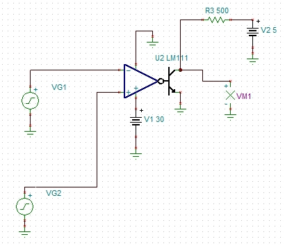

各位好,有一个问题想请教各位
我想用LM111搭一个迟滞比较器,仿真了一下LM111内部的迟滞电压大约有200mV左右,希望自己可以调节这个迟滞电压值

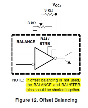

看到它有两个引脚 BALANCE和BAL/STRB,芯片手册上给出了这个电路
不知道这两个引脚是不是用来调节内部迟滞电压值的,芯片手册上没有详细说明,TINA仿真模型里面也没有这两个引脚
请问各位这两个引脚的用处,以及如何调节其内部迟滞值
感激不尽,谢谢各位!
  •  关于LM111的这几个引脚,以前也有客户问过,大致作用是:Balance是用来设置最小输入失调电压的。Strobe可以使得输出端disable,Col out指的是输出端晶体管的集电极collection,EMIT指的是晶体管的发射极Emitter。实际应用时BALANCE 和BAL/STRB悬空, EMIT 接GND即可。
  • 谢谢您。再向您请教一个问题
    我主要是想用LM111搭一个迟滞比较器,迟滞电压比较小,希望是100mv左右

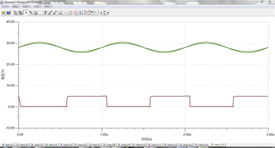

    我需要输入的电压比较大,最大有28V,所以仿真时用了28V上下浮动的电压(黄线是VG1,绿线是VG2,红线是输出)
    如下图仿真,不接正反馈的话它内部的迟滞电压是200mv左右,请问怎么能减少这个迟滞电压值,这个迟滞电压值跟输入失调电压有什么关系?谢谢!
