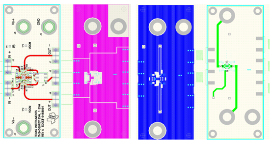

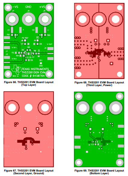

大家好,我想问一下,对与高速运放,以下两种层叠结构,各有什么优势?
层叠1:SIGNAL GND  POWER GND   注:POWER包含正负电源,共用一个叠层;
层叠2:SIGNAL VEE   VCC   GND   注:正、负电源各占用一个叠层。

  • 其实,TI的评估板上把高速信号地层和电源层都挖空的原因是减少分布电容。在高速电路上,分布参数的影响非常严重。你可以在你做好的板子上,人为的加入一个1pF, 2pF的电容做分布电容,然后测一下其频响特性。相信,对分布参数的影响会非常非常深。
