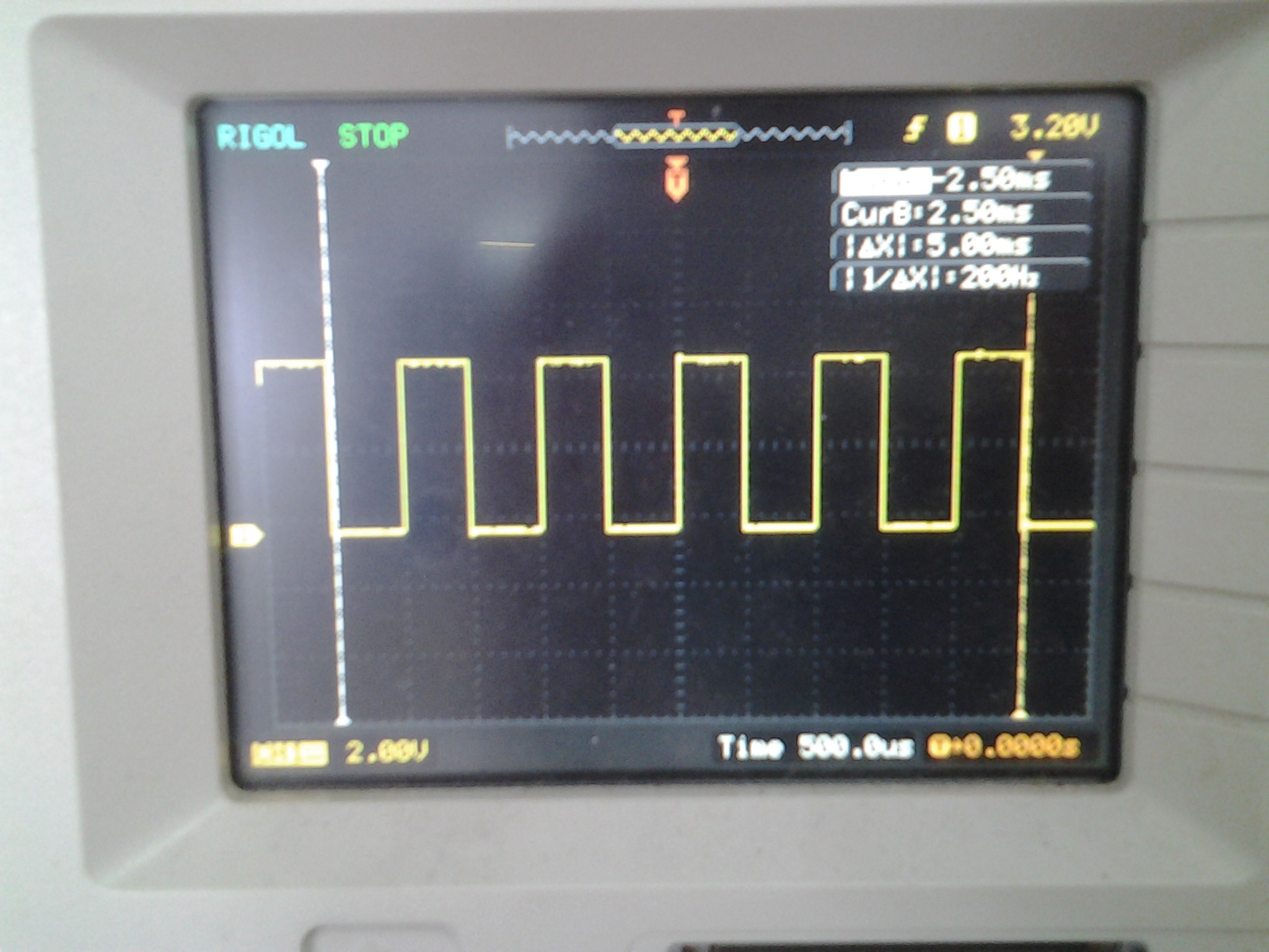

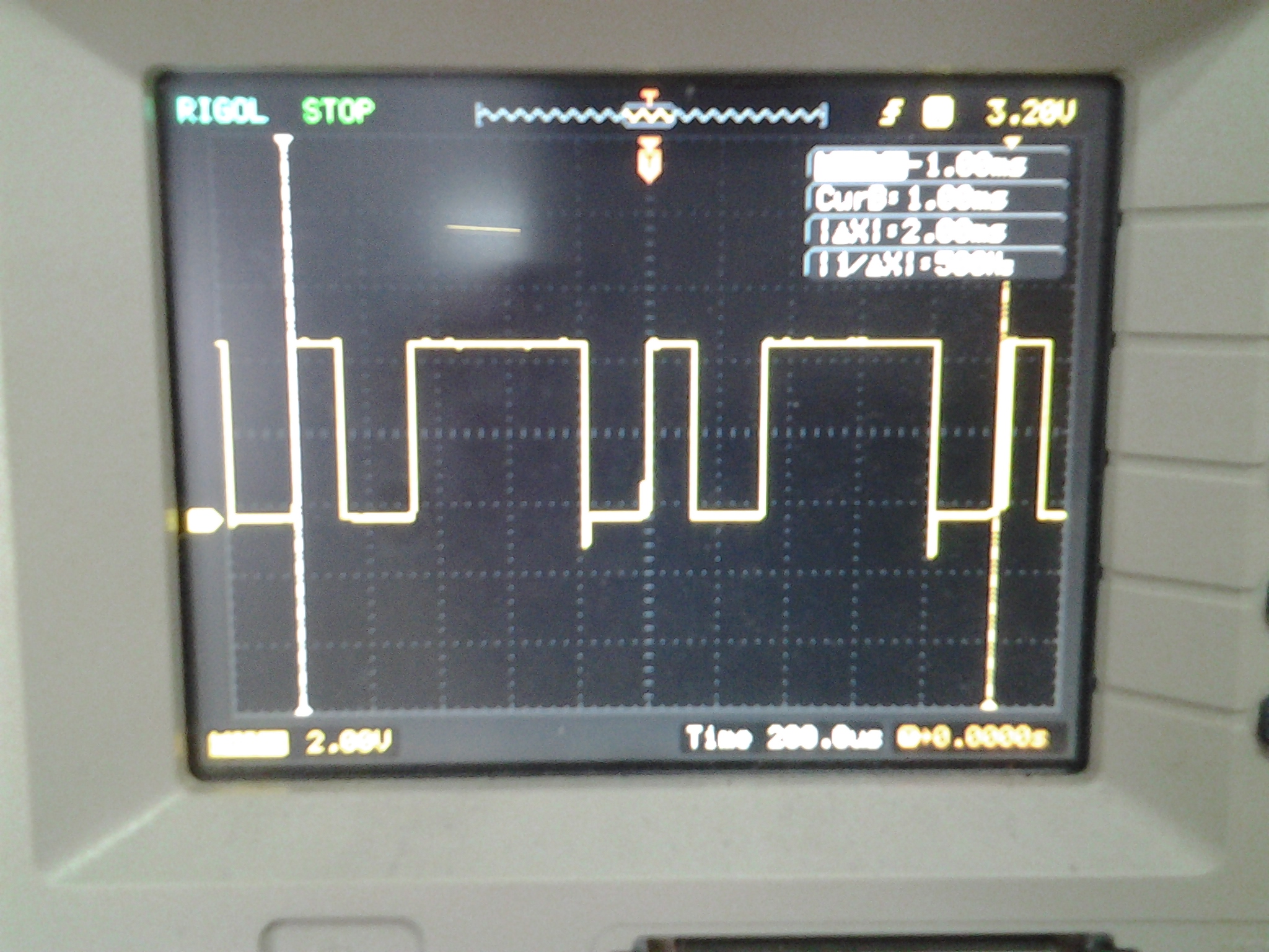

请问为什么LM339N输出波形的一个周期内会出现一个与正常脉冲等幅值的小脉冲? 该怎么解决呢?
先使用分压电阻,将比较器的正负端接个偏置电压,一般为1/2 的电源电压,输入信号再做交流耦合。
耦合电容的大小根据信号频率决定,频率越低,电容越大,根据高通滤波器的特性可以计算出来,一般几个uF可以通过大部分的信号,如果输入阻抗较高的话。
