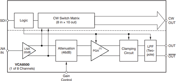

我在使用VCA8500做一个产品,当输入的信号低于0.1mv时,信号基本上就被噪声淹没了,VCA8500的失调/失真电压是多少mv,或者说输入信号低于多少DB时就失真了?

您好,VCA8500包括一个前级运放LNA,固定增益20dB,LNA的线性输入电压范围典型值为250mVpp。
后面有个可编程增益运放PGA,增益调节范围可以为20dB, 25dB, 27dB, 或 30dB。
datasheet没有给出LNA的失调电压,但是从输入250mVpp来看,如果您给0.1mV幅值,也就是200mVpp峰值范围,可能会发生信号被噪声淹没的现象。
建议尝试将输入信号提高,按照数据手册给250mVpp试试。

按手册看,VCA8500最大增益46DB,放大倍数最大也就200左右,若按输出最大250mv,理论上的最小输入需要0.125mV,我后面需要对uV级信号放大,有熟悉的低噪声放大芯片或解决方案不,若有请帮助推荐一款多通道的,多谢!
除了多通道之外,放大uV,需要输出多大幅值范围的?
另外,也还需要像VCA或PGA这种可变增益放大器类型吗?
