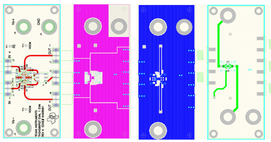

亲;高频电路里;不能有直角,高频线应离开电源线一些距离。高频线不要对着任何电源线。

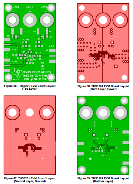

请问就上面两种层叠结构和走线,各有什么优势呢?谢谢!
亲;这两种都是有问题的设计。相对来讲,下面的会好些。
都有什么问题呢?这两个不都是TI给的评估板的布局布线吗?应该相对而言是比较合理的吧,请指教!
这两个是TI不同芯片的评估板,上面一个单端高速运放,下面一个是差分高速运放,请问各有什么问题呢? TI的评估板应该相对来说是比较合理的吧,请指教!
亲;首先,谁的板子与有无问题无关。TI的板子有比较完善的考核但不见得是最优秀的PCBlayout。所以;亲;可以参考;更要青出于蓝胜于蓝。
