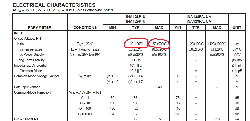

请问,红圈的是什么意思?
+-10和+-100这两个值分别对应的INA128P和U的offset参数
红圈表示的是常温25度时,输入失调电压随着增益G变化的典型值和最大值。
