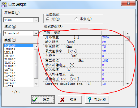

大家都是用什么软件仿真TI的运算放大器电路的?有没有仿真软件可以设置运放的内部参数的,仿真结果必须尽可能准确,multium不知能不能设置偏置电流电压,还有漏电流什么的?

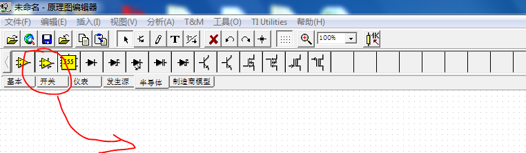

仿真运放的电路建议使用TINA。下载链接如下:
http://www.ti.com/tool/tina-ti
像你说的设置运放的内部参数的话,TI的大多运放都已经提供了TINA参考模型,可以直接进行仿真,或者使用Pspice模型将器件导入到TINA中,然后搭建自己的电路进行仿真,所以不必设置输入偏置电流或者输入失调电压等参数,除非没有这款器件的TINA或Pspice模型。
