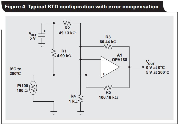

下图中电阻精度对增益精度的影响应该怎么计算?
我需要做一个测温设备,测温范围-20-+200℃,精度尽量在2摄氏度以内,1摄氏度更好,并且生产时不能校准。
你好,如果不校准的话,电阻本身精度误差、电阻温漂都会对电路产生影响;如果要计算,先算出电阻全温范围阻值变化的最大值,然后加上电阻本身的误差最大值,计算输出的最大最小的极限情况,就是你的测量误差
PT100是引出测量的,这部分电路温差估计在50度以内,目前用的1%的贴片电阻,温漂±100ppm/℃。
我想计算出精度对增益有多大的影响,或者那几个电阻对增益精度的影响最大
另外在这个电路中,如果全都使用0.1%的电阻,就能保证增益精度在0.1%吗?
