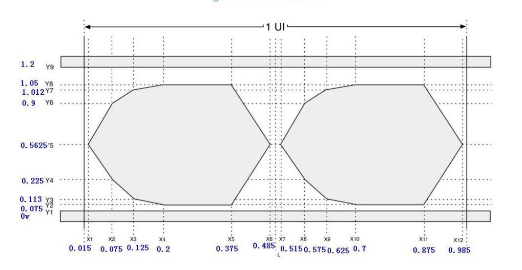

信号最大速率1MHz,由FPGA 3.3V IO输出,需要将其振幅转换成1.1V,输出阻抗为50Ω,支持高阻输出...转出信号眼图如下
