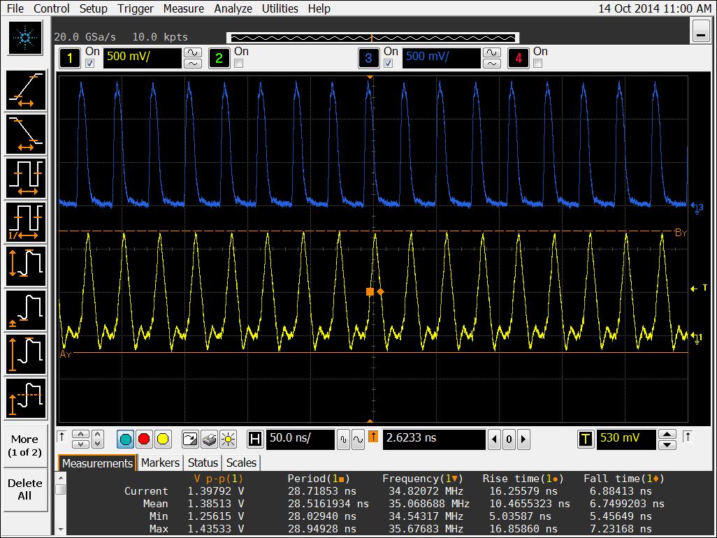

最近我想采用OPA615做峰值采样并保持的应用!电路板是按照datasheet上的 Figure 48,不过没有加负电压加测的电路,且在输入端加有信号放大(这个功能可跳线选择)。其中二极管选用了IN4148(不知道选的行不行)。
经过这两天的测试,没有达到预定的效果。输出的信号很奇怪!望大神帮我看看~~
我的输入信号是35MHz的脉冲信号,脉宽1~2ns,且这个信号可以放大到0~5V的范围。
下面将我测量的一些信号上传给大神看看,希望能给我点建议!

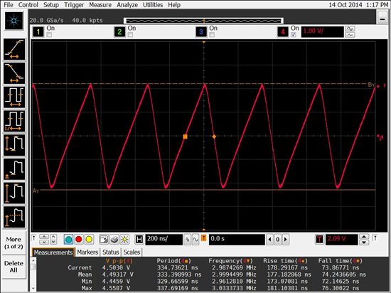

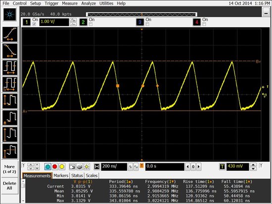

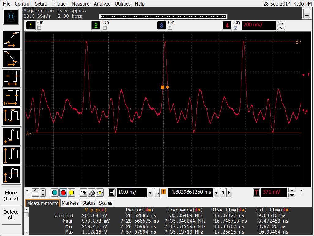

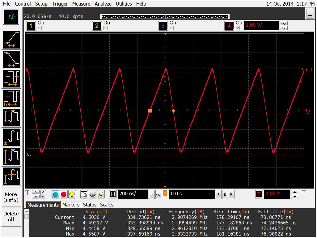

原始信号如下图:(这个信号可以调节幅度大小)

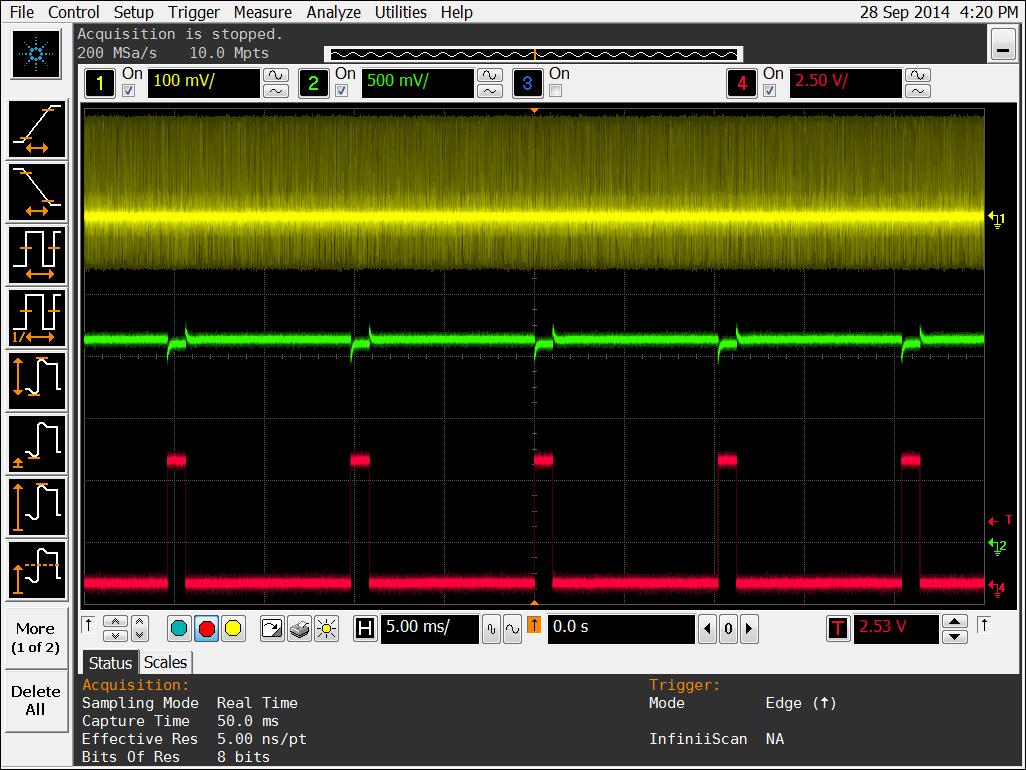

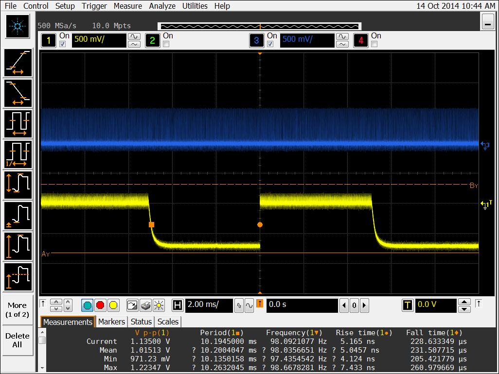

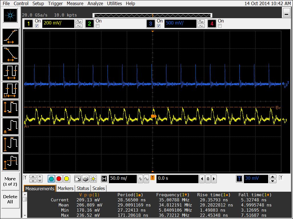

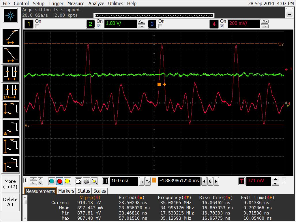

输入信号和输出信号:(没有hold control信号,蓝色的是输出信号,大约1.5V,红色是输入信号)

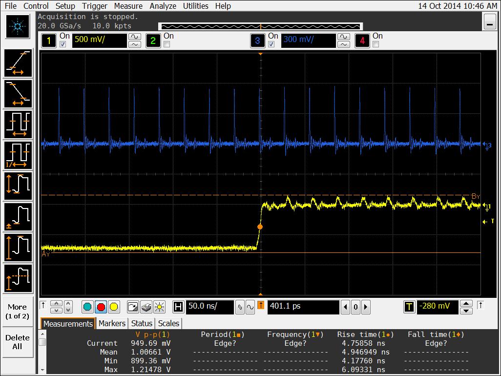

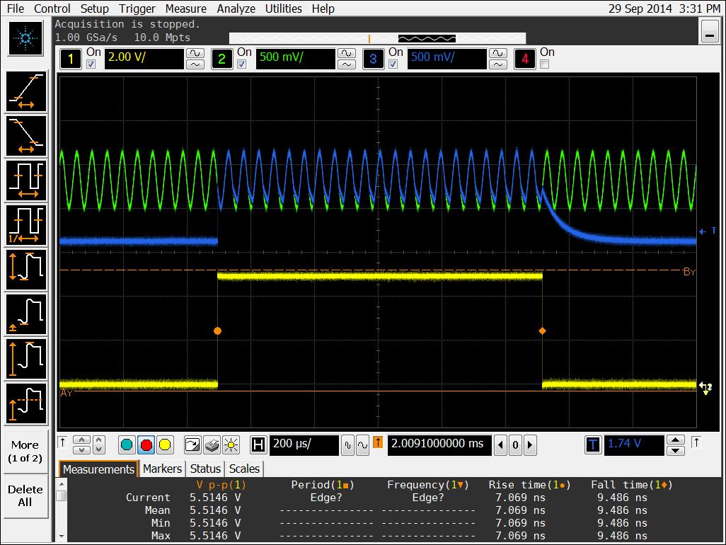

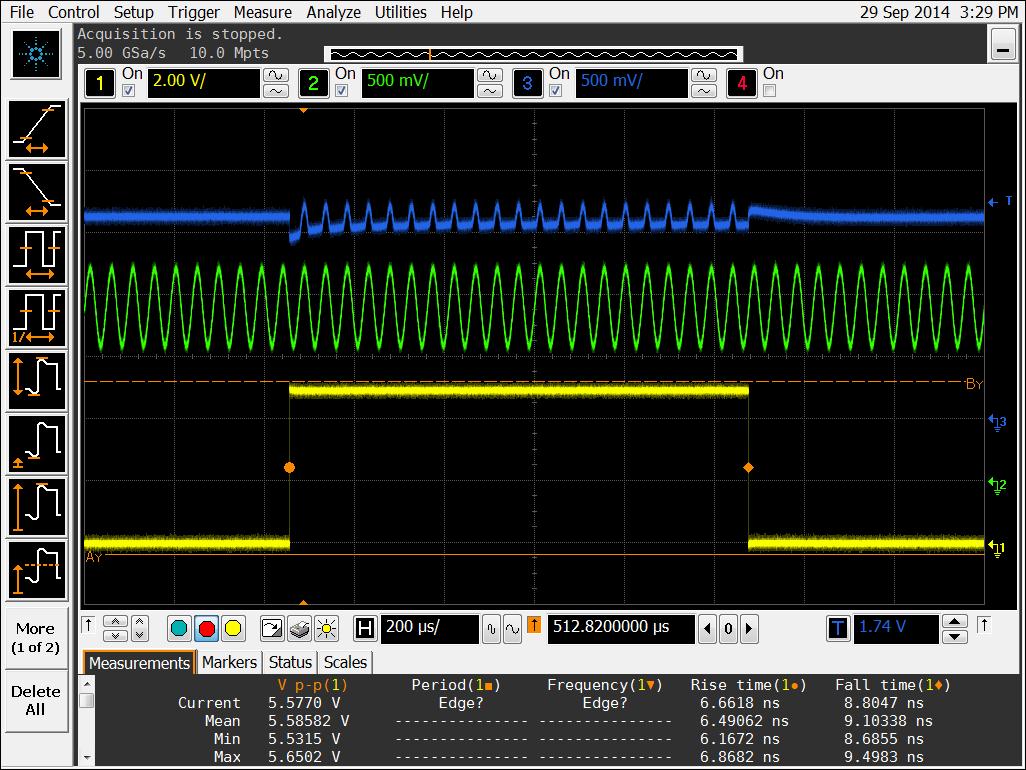

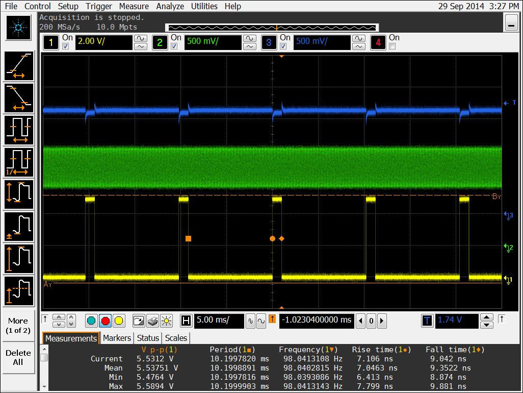

输入信号、输出信号和hold control信号:(有hold control信号,频率100K,蓝色的是输出信号,信号有点奇怪,黄色是输入信号,35MHz)
测试中:
(1)无论怎么改变频率,只影响输出波形的尖峰(如上图),别的基本没有影响。
(2)改变输入脉冲的幅值,输出信号基本没影响。
