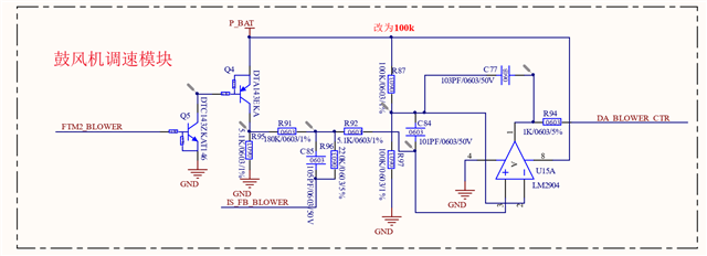

上图所示为一个通过调节PWM占空比来控制输出电压的电路。

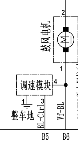

其中FTM2_BLOWER为PWM输入,P_BAT为12V固定电源,IS_FB_BLOWER为可调电压输入,DA_BLOWER_CTR为可调电压输出。(IS_FB_BLOWER和DA_BLOWER_CTR分别对应mos管的栅极和漏极,控制示意图如下图所示,鼓风电机上端也接12V电源,调速模块可简单理解为MOS管,IS_FB_BLOWER对应接Vf-BL,BL_Ctrl对应接DA_BLOWER_CTR)
目前问题点:
上图所示的电路工作原理及动态调节的计算,或静态设计计算。
还请您分享下以下信息:
1. C84的功能是什么? 在输入引脚之间组装电容器可能会导致一些不稳定,因此不建议这样做。
2. PWM 输入(FTM2_Blower)和另一个输入(IS_FB_Blower)的预期输入是多少? 您提到_Fb_bower 是一个可调输入,但它的预期电压范围是多少?
