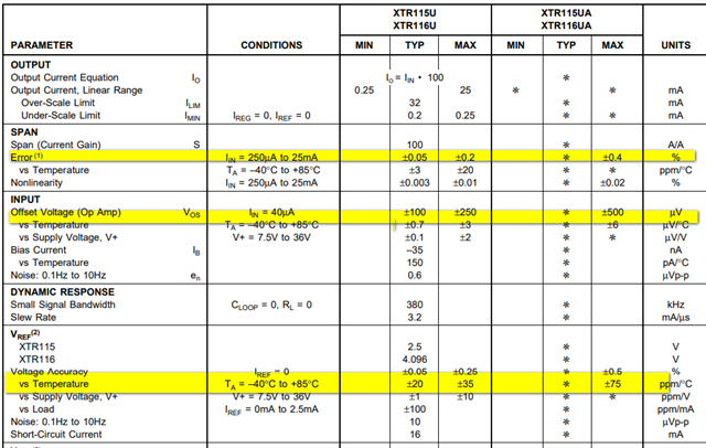

哪位大神,帮忙解答一下:XTR115UA和XTR115U的主要区别?
您好,可以参考datasheet中二者的参数对比,可以看到XTR115U的电气参数更优越一些。https://www.ti.com.cn/cn/lit/ds/symlink/xtr115.pdf
可以说XTR115U的版本相对XTR115UA的版本更高一些,电气参数更优越一些。
可以完全替代的。
XTR115U的电气参数更优越一些,精度更高一些。比如XTR115U的最大失调电压为+-250mV,XTR115UA的最大失调电压为+-500mV。
