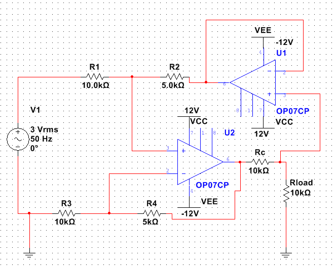

亲,请确认Rc=10kohm。如此参数;当负载为100ohm时,负载只有功放输出的1%不到。

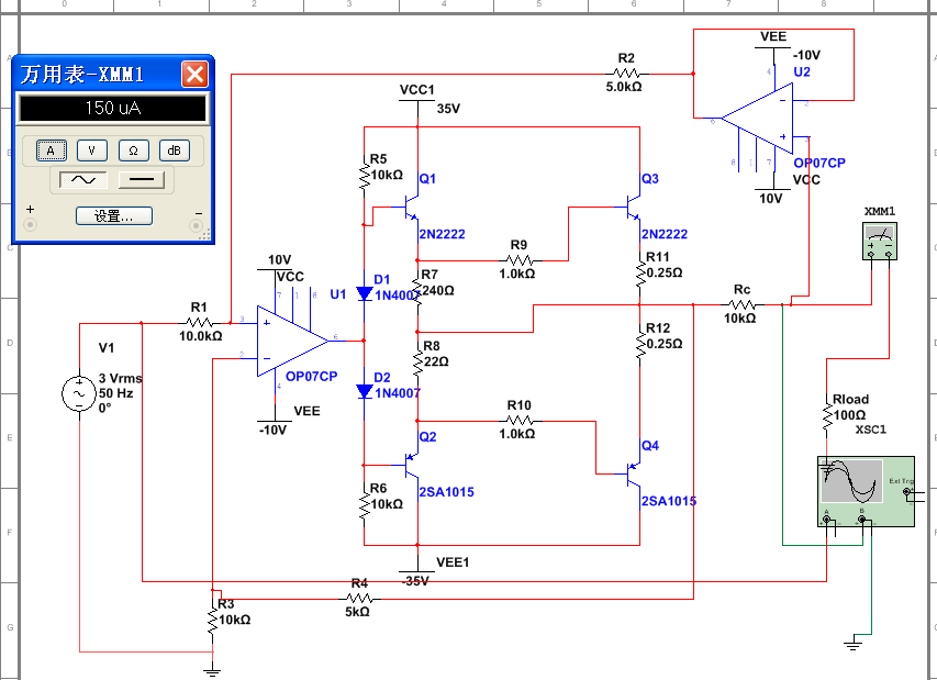

你说的对,那个电阻是我弄错了。这个是电压电流转换电路,加互补对称放大电路是想实现大电流输出。可是加了那个运放,电流输出没有变化。请教是不是我的电路设计错了?
亲;开环增益太低了,无法实现电流跟随电压输出。建议增加U1开环增益。
你好,谢谢。这个有影响,我现在迫切想知道我在电压电流转换电路的基础上加上功放电路后,输出的电流和没加是一样,也是因为这个增益的问题?还是其他原因?
亲;首先U1接法有问题。这个U1实质是误差放大器;起电流负反馈作用。但是;亲;你现在接成了缓冲器。
懂啦,谢谢。
