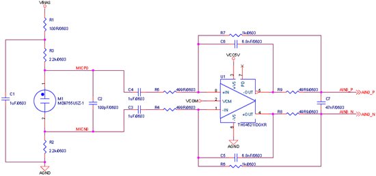

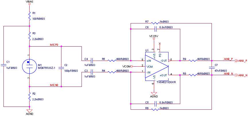

系统需要采集8个MIC的音频信号,AD选用AD1278,输入是差分的,由于8个MIC需要排成一条线,最远端的MIC距离AD1278约15cm,就考虑将MIC输入设计成差分输入,通过THS4521放大再输入到AD1278差分输入端,电路如下所示:
目前遇到的问题:
(1)用示波器测量AD的输入信号幅值比较小,约100mV。即使对着MIC吹气,能达到200mV。
(2)调整THS4521的放大倍数,例如将电阻R4和R5降低为100R,理论增益为20dB,实际差分电路就就好像没有放大,THS4521也更换过。
(3)目前ADS1278的参考电源设定为1V,输入信号应该可以到±1V,考虑任选一路MIC的信号输出给TLV320AIC23B,AIC23B的输入信号范围是1Vrms。两边都配置成24bit,输入不做任何处理,直接输出,想听到和人耳朵一样大小的环境声音,ADS1278参考电压应该如何配置??
