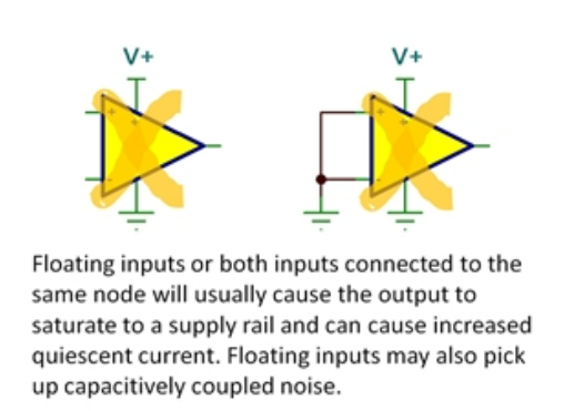

opa860芯片连接+-5v供电后测量输出引脚(pin8,c端)的输出的电压为227mv,仿真只是连接了供电端如下图,因为测试所以是这样链接。购买的芯片也这样链接后测试的脚显示结果为2v,请问是不是芯片是不对的

仿真的结果在输入端悬空时,不会有噪声耦合进去,而实际电路中,如果输入悬空,会耦合进去噪声,这也是我们不建议输入悬空的原因。

没有输入端时,测得的输出是3.8V,3.8V是OPA860的输出饱和电压。+-5V供电时,最大输出+-3.8V,所以没有输入时,您测试的3.8V是正常现象。
参考这篇BLog,有详细介绍如果输入悬空或者两个输入端都接到某个节点电压,会导致输出饱和。
