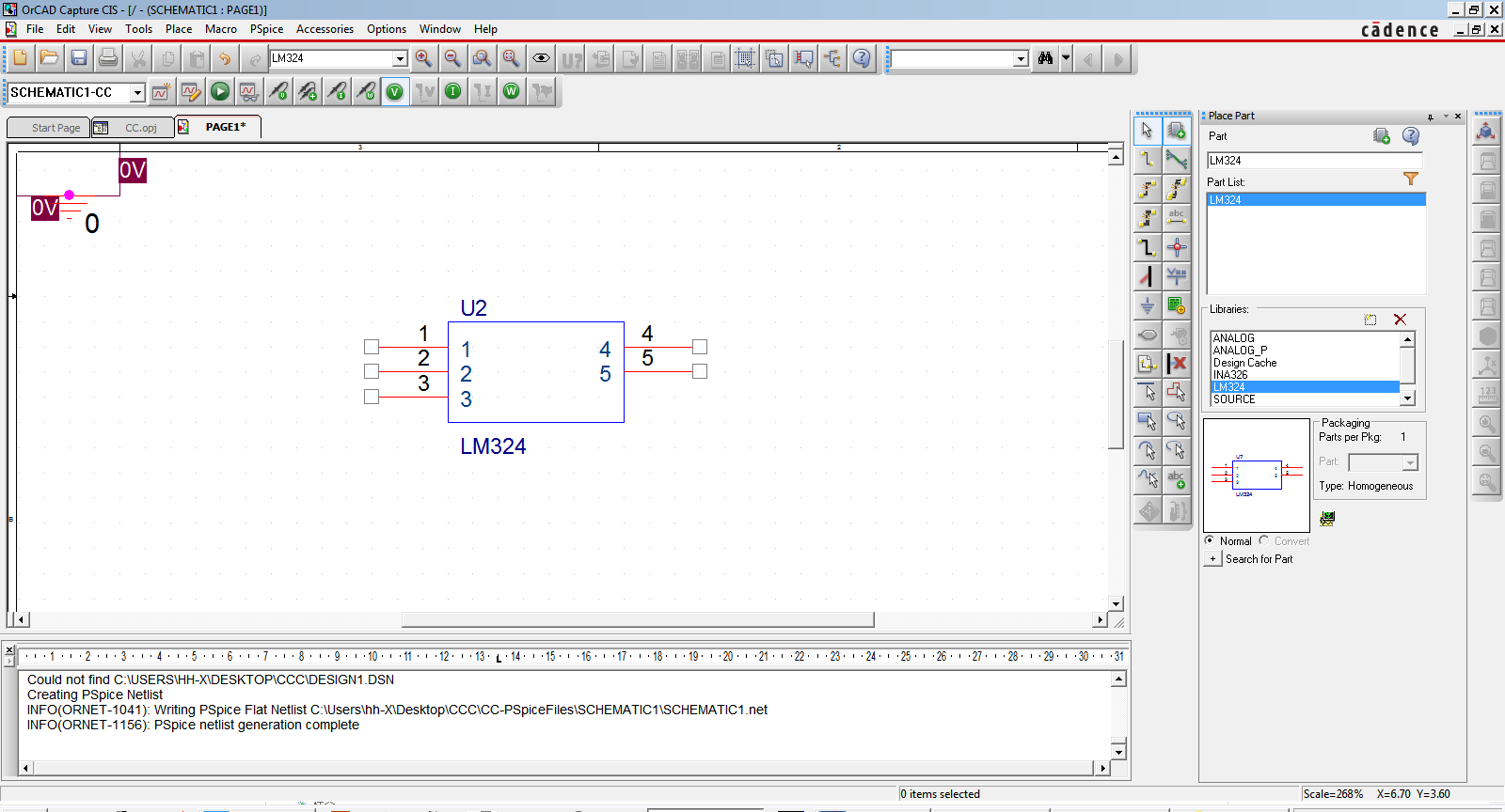

为什么在官网下载的PSPICE模型包里面没有LM324的呢??
Other Parts Discussed in Thread: LM324, TINA-TI
解压LM324后,出来一个LM324.5_1的这个文件,5_1格式是什么文件呀???LM324的模型怎么获取呢???求教!谢谢!
  • 你好,试着改下尾缀为.txt ,然后按照链接里面的方法加载下,看下是否可行:
    http://www.eda-china.com/index.php?a=show&m=Article&id=2456
  • 如果你是用TINA-TI仿真,那么该软件里面已经包含了LM324的spice模型,其宏文件为:

    你可以将其转为你需要的格式
  • 不行啊!按照你这种做法的话,只有五个管脚,这个芯片应该是14管脚,并没有显示什么part A,part B等!
  • 你好,这个IC包含4路运放,都是一样的。根据spice 文件里面对引脚的定义,试着仿真下,应该是没有问题的。

  • 5个引脚应该指的是一个通道的,因为LM324是四通道的,一般多通道的运放给出的TINA模型都是一个通道的。
  • 还真的可以呀!谢谢!!
  • 恩,可以对比下两个仿真文件仿真出来的效果与手册数据之间的差异,特别是频响特性。
