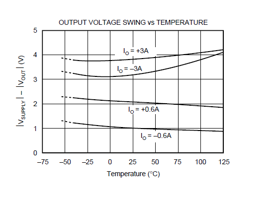

有个电流源大概10mA~50MA, 用什么运放可以将电流源固定放大20倍后输出200mA - 1000A 电流? 用运放可以吗
如果用OPA548 可以吗....
谢谢..
你用的是单电源供电还是双电源供电?输入什么信号?由于OPA548不是轨至轨输出,当Io=3A时,输出为(V+)-4.1V, 所以要保证输出10V的话,供电电压不能小于14V,才能使得输出能够有效的跟随输入。
谢谢.
我是双电源供电,正负15v, 电流可以提供最大3A, 如果OPA548输出2A, 电压越大压降越多,最大好像无法提供超过10v.
