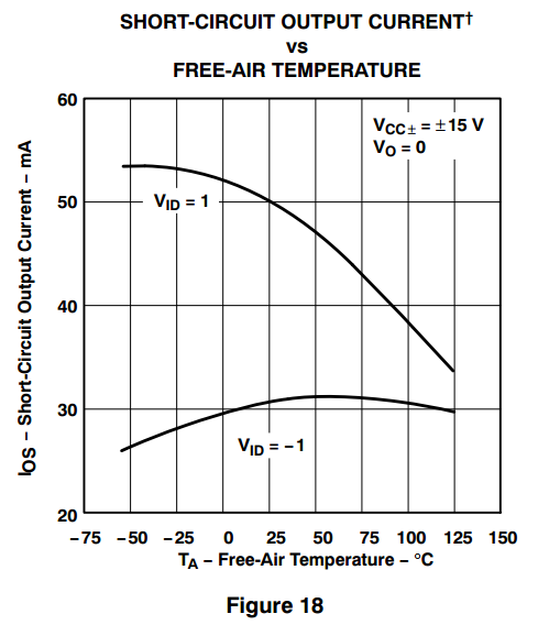

请问专家:运放最小短路电流这个参数就是运放的输出最大电流吗?运放的输出能力看哪个指标?
输出电流是正负80ma(Output current, IO ±80 mA)指的是最大输出电流。而输出短路电流指的是输出端短路时流经的电流大小,相当于运放有个短路保护的功能,运放的手册里一般都有Ios这个参数,代表的是输出对地短路时流经的最大短路电流的值。对于TLE2142这款来说,Ios的范围20~31mA(当Vid=-1V,Vo=0V)
