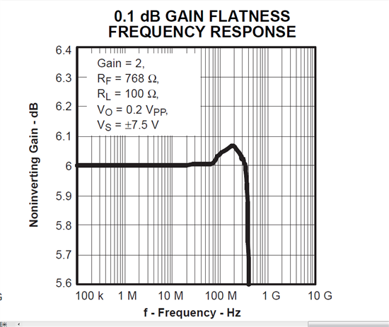

0.1dB GAIN flatness frequency response ,这个参数怎么用?
0.1dB GAIN flatness frequency response ,这个参数有什么·物理意义?
  • 看你的要求有没有平坦度的要求咯,有要求就用这个参数,没要求就忽略它。
  • 你好,在有严苛要求的专业视频之类应用当中,需要在某一高额定频率之下能够保持相对平坦的带宽和线性相位。、
    只是说明3 dB带宽是不够的,习惯做法是指定0.1 dB带宽平坦度。
    这意味着在额定的0.1 dB带宽频率之下,纹波不超过0.1 dB。
