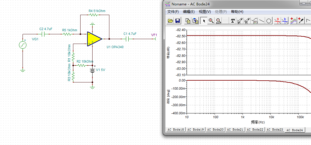

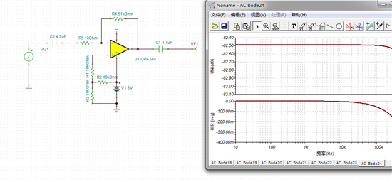

我用TINA-TI做的交流特性分析为什么有问题 ,理论放大倍数应该是51倍,可实际增益怎么才-80几db
你好,看你这电路图应该是需要在输出交流耦合端提供一个接地回路,可以在电容的右端对地拉个大电阻(减少对测量结果的影响)再进行测量。
