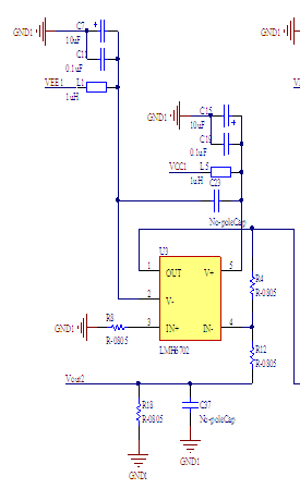

不知道这个电路中R18和C37是哪种相位补偿方式,滞后还是超前?
电压信号 滞后.
你好,R18和C37设置在这个反馈环路外面,对输入信号的带宽有限制作用。
R18对相位没有影响,C37是滞后的
