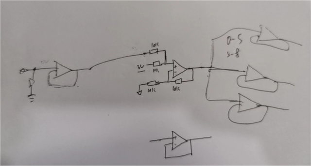

请教一个问题,我想实现一个运放加法电路。范围是如下: 8V以内。 希望加法电路的输出电压范围在3-8V以内,输出驱动能力在70mA。
精度控制在2mV以内。
按照图上的使用,当输入为0时,希望加法电路输出就是另一路输入。
2.怎么才能做大加法电路输出的部分,能够多个跟随器电路做到一致性
能否推荐合适的运放。精度,驱动能力,以及VOS.

  • 实际上想实现的电路就是一个可调电压输出,最高7.8V,最低3V的电路,目前测试基于LM317的电路不能用,因为LM317+运放的电路输入电流要求比较高,爱你搞个板子并联使用的时候已经需要100MA以上的输入电流。
    我们想实现一个电路,就是从3V-8V可调,要求的就两点。电路误差不能超过3MV(输出的电压不差,因为会多个板子并联,如果电压误差太大,会导致一致性问题产生)。
    而输出的驱动电流大一点,便于驱动后端负载(比如30MA-70MA)。
    带宽咩有考虑过,因为主要想完成的就是直流电压的可调。参考 下图。
    输入信号是一个0-5V可变的DC电压,驱动能力很差,所以需要做跟随器来进行隔离和驱动后端。
    如果没有这个信号,就是基准的3V电压输出到后端,如果有这个信号,就是叠加上去。所以要求其实就是最终加法电路输出的电压精度,不能太大,太大会导致板子之间的一致性。还有就是有一定的驱动能力,比如30mA。

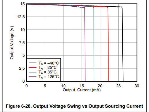

  • 您好,根据您的描述,我建议还是选择精度精度运放来实现您的应用,low Vos,Low drift,low noise以及low bias current。
    但是可能驱动能力没有功率运放大,输出电流和输出电压是有关系的。

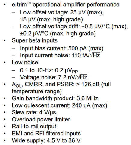

    我选了两款,较新的一款精度运放OPA205,您可以参考下它的参数,低噪声低失调低温漂,以及低功耗,并且具有过载限制。

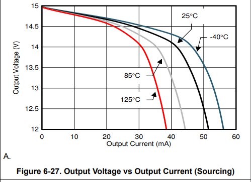

    输出电压和输出电流的关系如下,如果8V输出的话可能达不到30mA。因为驱动能力是和负载,或者说和输出电压幅值有关:
    另外,OPA210这款也可以参考下。https://www.ti.com/lit/ds/symlink/opa210.pdf
    我的 建议是您可以先使用TINA做个仿真,评估一下。
    如果驱动能力不足的话,只能选择尽量参数比较好的功率运放了。
