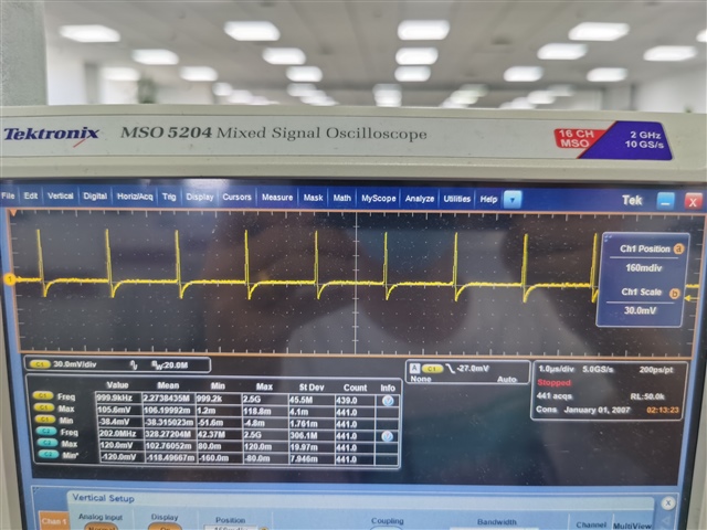

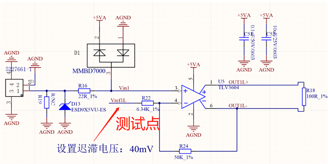

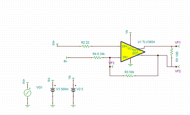

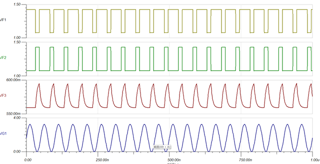

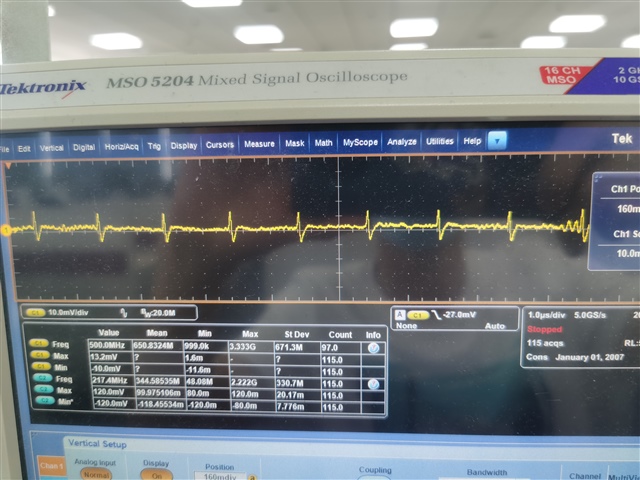

Hi TI的工程师老师:

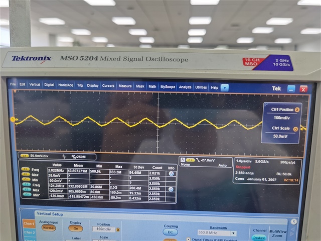

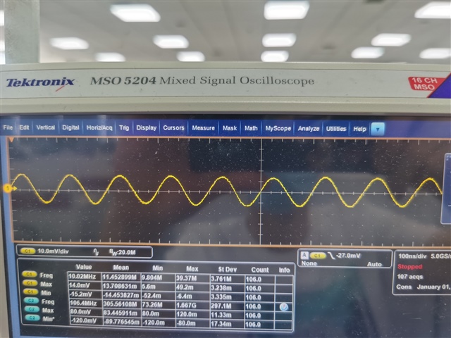

 项目使用了贵司的高速比较器TLV3604,在比较器同向输入端输入信号,反向输入端输入由DAC输出的基准电压,同向输入端未输入信号时,电压基准很干净,但是在给同向输入端信号之后,输入信号似乎馈通到了比较器的反向输入端上,进而影响到了直流基准电压,有了20mVpp同频率类似波形的“纹波”,这正常吗?怎么规避输入信号对基准电压的影响呢,感谢。
这是原理图
这是输入3.3V1MHz正弦信号时的反向输入端波形(交流耦合)
这是输入3.3V1MHz正弦信号时的基准电压纹波(交流耦合)
这是输入3.3V脉宽9ns1MHz的脉冲信号后的反向输入端波形(交流耦合)
这是输入3.3V脉宽9ns1MHz的脉冲信号后的基准电压纹波
