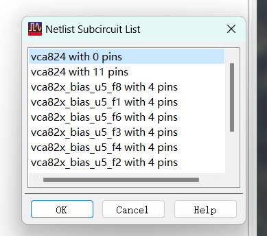

在下载完Pspice模型往ADS中导入时,点击 File →import→design,选中VCA824.lib,但是我需要的是VCA824ID,SOIC (D)封装14个引脚的模型,但是选项里并没有,请问是什么原因呢?谢谢!
您好,选择这个11pin的可以吗?

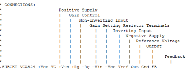

我将其导入到TINA中看了下Pspice model的宏文件,11 pin是将14pin的PIn1 和14 VCC+合在一起,pin13 NC引脚去掉。所以是11 pin的model。
