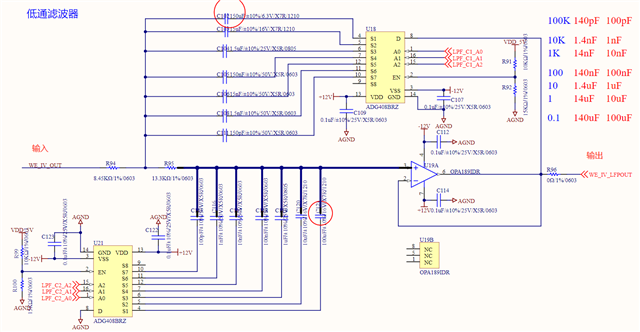

使用OPA189 搭建了截止频率可调的低通滤波器,发现一个问题。当输入电压小于2.5V的时候,输出跟随输入电压,等于输入电压。
但是当输入电压大于2.5V ,例如3V的是,输出只有2.7V左右。请问这是什么问题导致的呢?

    您输入小于2.5V和大于2.5V信号的频率分别是多少?它们频率相同吗?因为是低通滤波器,如果频率过高输出就是会衰减的;
    测试时您选择的电容分别是多少?您是否尝试短接ADG408以排除此多路复用器的影响?
