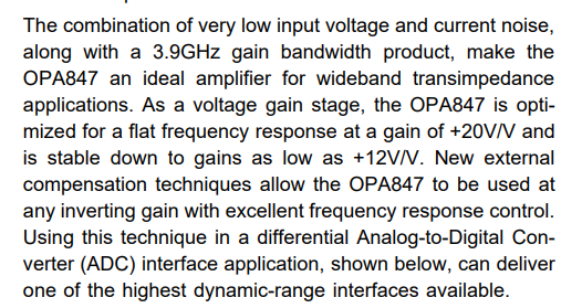

按芯片手册搭建的OPA847单电源放大电路(图左到右:芯片手册、实际电路、调试示波器),实际传感器的输入信号为幅值-200mV左右,脉宽300ns的脉冲信号,实际调试中芯片放大倍数正常,但是噪声大,信号小幅震荡(图中黄色曲线为输入,绿色线为输出),更改了电路中的电容容值也没有明显改善,C1电容接入会产生更大噪声,请问为何发生这种情况,该如何改进呢?
  • 您好,关于您的问题,有几点需要确认下。
    第一,OPA847的典型供电电压为+-5V,最大为+-6V,所以单电源供电的话,5V是不允许的,至少10V单电源供电。
    第二,+-5V供电时,输入共模电压范围+-3.3V,因此OPA847不是轨至轨输入,所以给-200mV输入我想也不在输入共模电压范围之内,建议增大输入电压范围,单电源供电至少要在0V以上。
    第三,OPA847的数据手册中写道当Gain>=12stable。 所以建议更改Rf,看下当增益大于12时是否还震荡。
    补偿电容C1的值您使用的是多大的?
  • C1接入时自激振荡,当前未接入
  • 自激振荡的话,是不是输出端有接容性负载?或者PCB 走线原因导致寄生电容过大?
    可以考虑在输出端串联一个小的电阻,比如22ohm进行隔离。看下是否震荡有所改善。
