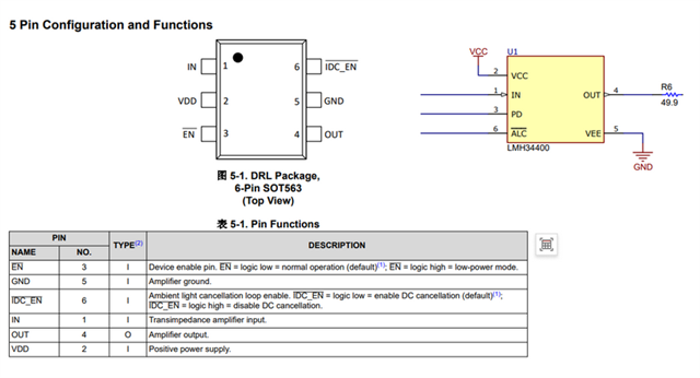

LMH34400: 芯片手册引脚定义和LMH34400 评估模块里芯片引脚定义不一致
Part Number: LMH34400
左边芯片引脚定义为芯片手册里,右边引脚定义为LMH34400 评估模块里,引脚定义不一致,如第3脚和第6脚。
  • 您好,评估模块和芯片手册中的PIn3和pin6其实指的是同一个引脚,并且引脚含义是相同的。
    评估版的pin3 是PD,高有效,也就是当PD=1时,LMH34400进入power down 低功耗模式。
    芯片手册pin3是EN使能引脚,当EN=0时,LMH34400正常工作,当EN=1时,器件进入低功耗状态。 所以二者其实功能是相同的。
    同样PIN6 ,评估版的ALC/, 低有效。
    数据手册为IDC_EN:定义为Ambient light cancellation loop enable。也是低电平有效。
    所以这二者的功能也是一样的。
    综上,引脚排列和功能都是相同的哈,评估版上我想可能是芯片以前版本的引脚定义,数据手册是最新版本的,但是功能都没有改变。不影响正常使用的。
