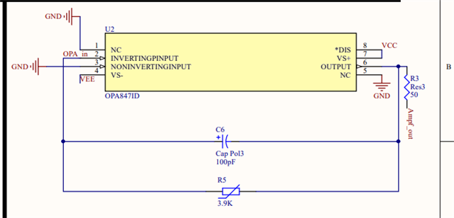

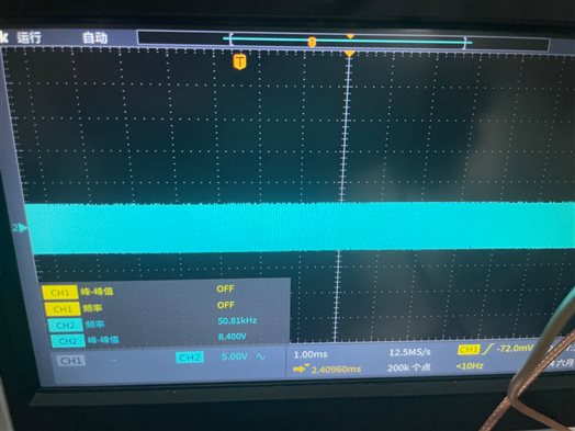

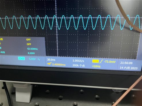

反向比例运放直接接SMA线接示波器,产生62Mhz的正弦震荡波(如图3,4),当讲输出的SMA线弯(不同角度弯折导致不一样的干涉波形)折或者用手碰触输出SMA口的地端(或者用手触碰变阻器R5上方的一字凹槽金属),波形会产生如图1所示的雷士干涉信号波形。请问这中现象是由于阻抗不匹配(图5的50欧姆电阻去掉了,没去掉好像也会这样)导致的吗?将R5短路该现象依然存在(之前一直怀疑是自激震荡)。
  • 为了排除线的原因,我将SMA接口线去掉,用杜邦线测量。发现干涉信号消失;但是还是存在一个20MHz的正弦震荡信号。将实际上电容C6是没有接的;也就是将运放的反馈电阻断开,运放的输出为0;将反馈电阻短路,输出有一个20MHz震荡信号。这怎么解释呢
  • 也就是847的反馈电阻短接,运放产生了一个20MHz的震荡,为什么会这样,是运放坏了吗
  • 您好,如果是阻抗不匹配的话,波形会产生台阶,不平滑的现象。
    图三是将图一放大之后的波形吗?这看起来像是自激。
    自激的话可能是由于PCB的寄生电容过大导致的,通常是在输出端串联一个小电阻比如22ohm的隔离电阻。中电路R3=50ohm实际电路中接了吗?
  • R3=50ohm没有接。图3是图二的放大。图一和图二是通过电缆线接示波器后的波形(有疏密变化);当用鳄鱼夹连接线连接示波器的时候这个震荡有60Mhz变成了20MHz,波形是类似图3但是频率不同。所以我怀疑两点:1. 运放自激产生了20MHz的震荡;2.这个震荡经过回拨反射变成了60MHz(因为从图一波形来看,类似于两个光波发生干涉,有疏密变化,且当电缆线弯折程度不同疏密变化还不一样,当然这个只是从我们光学干涉现象出发的一个猜想,不知道实际电路反射式什么样子的)。另外有一个问题:比例运放的反馈电阻后面我直接将他短路了,理论上输出因该为0,为何还会有震荡?

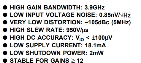

    对于您提到的反馈电阻直接短路,也就是反向输入直接和输出端接成单位跟随,对于OPA847来说,本身就是高频运放,高频比低频容易自激,它时是在增益大于等于12时稳定,所以对于OPA847来说设计成单位增益的话,环路增益 AF 过大,也就是闭环增益 1/F 太小,很容易导致自激震荡。要设计跟随 器,最好选择单位增益稳定的运放。
    对于自激震荡来说,还有一个原因比如反馈线路与地之间间距过小,形成了较大的杂散电容,杂散电容也会造成自激震荡现象。
