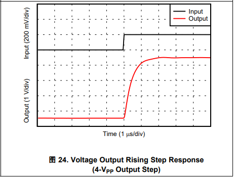

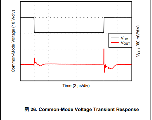

INA301: 当IN+给一个共模阶跃信号时,请问INA301的输出响应延时时间与共模阶跃信号的大小有关系吗?
Part Number: INA301
  • 您好,

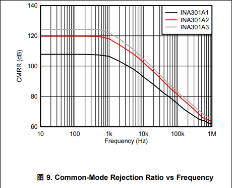

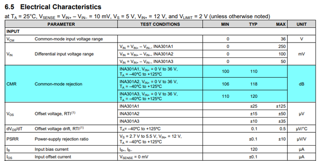

    您是说给 INA301一个共模信号还是差分信号?共模信号的话,应该是同时输入INA301的IN+ 和IN-,INA301放大的是差分信号,对于输入的共模信号是抑制的,有共模抑制比参数CMRR:
    共模信号的突变会给输出带来干扰,如下截图所示,因为共模信号的频率越高,CMRR越低如下截图所示:

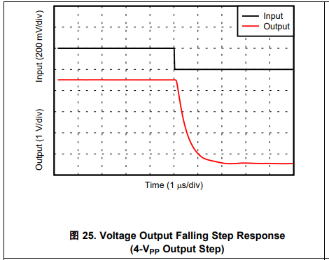

    如果输入一个阶跃信号,那么输出响应延时时间应该与输出信号的幅值有关,在增益固定下也就与输入信号的大小有关,具体来说与压摆率SR有关,后期settling 时间与负载也有关。
  • Hi,Amy,在前面一个帖子里面,看到了你给出了仪表放大器测量直流CMRR的方法。,我想了解下关于电流采样的放大器如何测试它的交流CMRR呢?我看上图中给的是交流CMRR,在频率1k以后,CMRR逐渐开始降低了。
  • 是的,交流CMRR随着频率的升高会降低。
