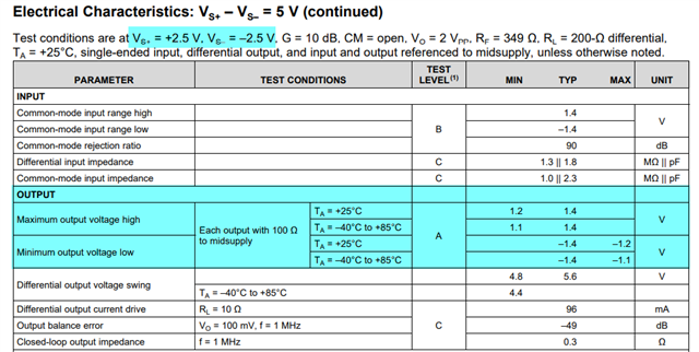

THS4509: 关于此运放的输出电压范围的问题
Part Number: THS4509
你好,请问这款运放给+5V单电源供电,请问输出电压Vo+ - Vo-最大能输出多少V?
