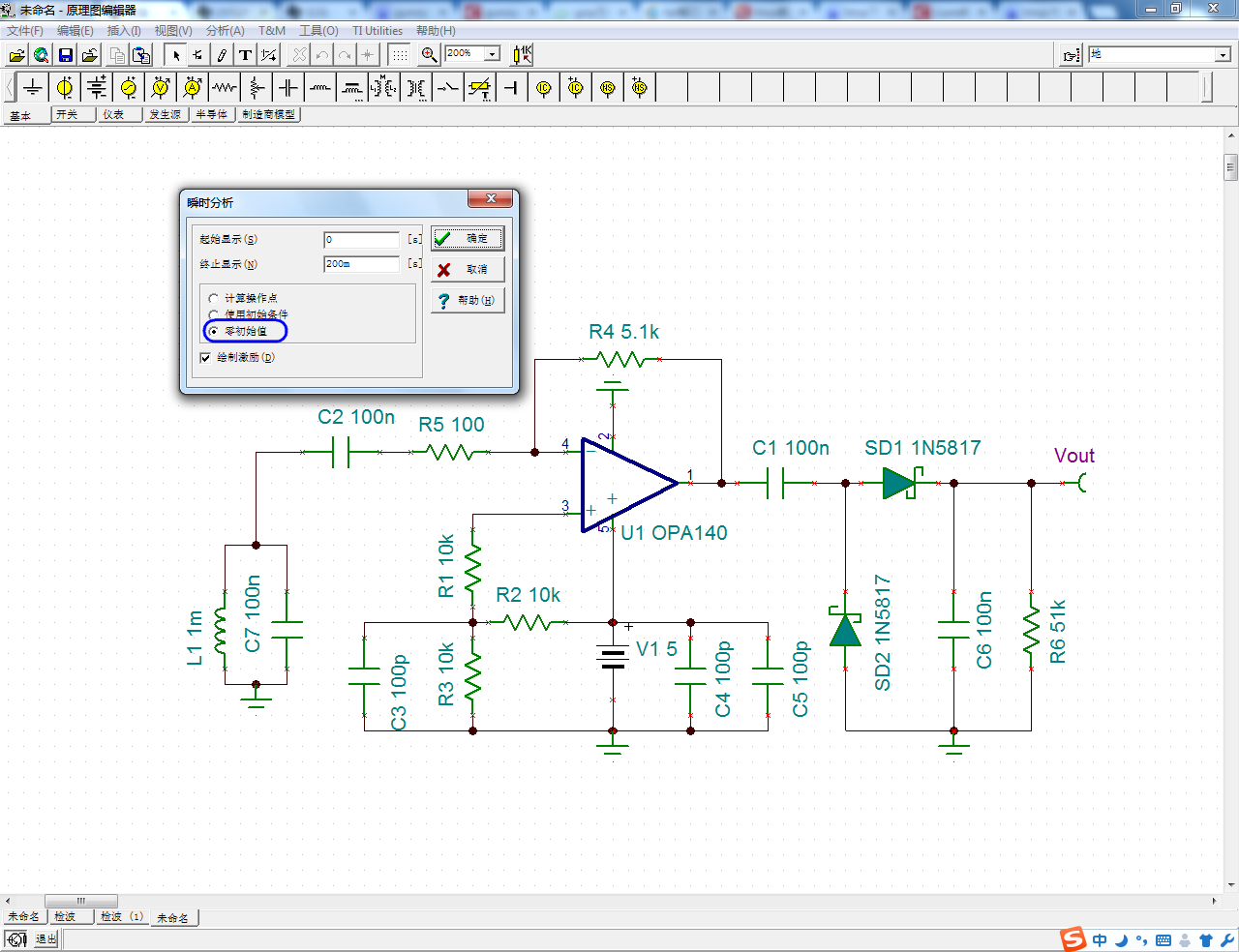

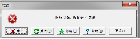

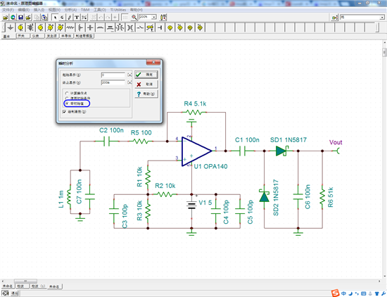

为什么瞬时分析会出现这种情况 输入方波

在进行瞬时分析的时候,选择为零初始值条件仿真就没有问题了。

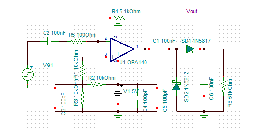

怎么去判断它的稳定性呢
仿真时,建议先把运放输出后端的电路先去掉!
