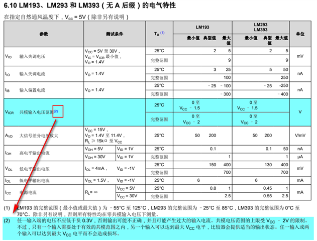

现有的设计方案中比较器的供电是±2.5V,反相输入VREF为0.8V~1V,电路能否正常工作。datasheet给出的共模输入电压范围是VCC-2.0V和VCC-1.5V,双电源供电的话如何计算。
