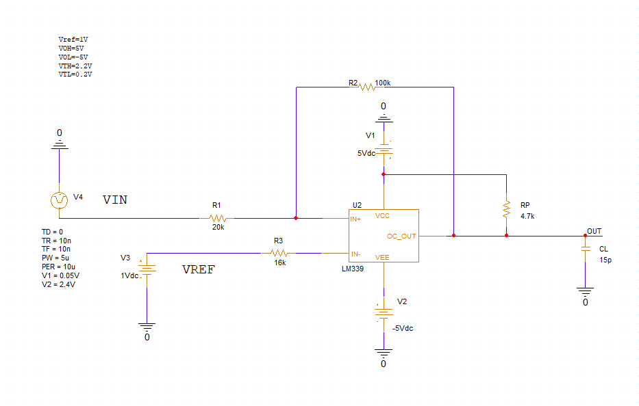

供电为双电源±5V供电,反相输入VREF=1V,正相输入为0V/2.4V的方波,输出电流需求1~5mA。
目前反馈电阻取值是2.3K和10K,上拉电阻为4.7K,反相输入端串联了1.8K。
反馈电阻和输出端上拉电阻的取值有什么建议吗,谢谢!

    反馈电阻为什么是两个?您可以附上您的电路图吗?我想看下您的接线;
    LM393是OD输出,因此需要接上拉电阻才能输出高电平,此时输出电流就是上拉电压除以上拉电阻加负载之和。
    电阻值的选择与您需要的阈值电压有关,从低电平到高电平转变的阈值电压VH和从高电平到低电平转变的阈值电压VL,这两个值您需要设定到多少?
    下面链接文档有同向迟滞比较器设计过程,您可以先看下:
    Non-inverting comparator with hysteresis circuit (Rev. A)

    • 电路图如下,我的阈值电压设置的分别是VH=2.2V和VL=0.2V,VOUT分别对应5V和-5V。
    • 我主要对于电阻的取值有疑问,我计算得出满足上述要求的VREF=1V;R2和R1比值为5,但不知道此时电阻取值是100k和20k还是10k和2k,以及此时上拉电阻RP的取值,此时输出电流只取决于上拉电阻与负载吗?
  • 另外不知道我的计算是否有问题,可以解答一下您对于(VH=2.2V和VL=0.2V,VOUT分别对应5V和-5V)计算的结果吗?
  • 首先注意一点,它的输出不能完全达到电源轨,也就是说最小输出距离-5V有点 gap:
    我使用您的电路参数仿真,输出结果不是期望的VH=2.2V和VL=0.2V,
    将您的参数代入上述文档的第4步的公式,结果也不对,因此您的计算结果很可能有误,这个计算公式有点复杂:
    电阻选的大一些,可以节省功耗。我建议选择几十K和几百K,阻值太大了易受电磁干扰。
    此时输出电流只取决于上拉电阻与负载吗?
    如下比较器输出结构,它是OC输出,输出高电平时需要接上拉才能输出高电平,此时输出晶体管截止,输出电压有上拉电压决定,输出电流有上拉电阻和负载之和决定。输出低电平时,晶体管导通,直接将输出拉至GND,如果是双电源供电,就是将输出拉至-VEE。因此,根据欧姆定律,可以计算出输出电流。
  • 可以解答一下您对于(VH=2.2V和VL=0.2V,VOUT分别对应5V和-5V)计算的结果吗?
    您可以直接根据这个公式开始您的计算:
    您是否有确定好的上拉电阻值和反馈电阻值?代入上式计算就可以,验证的话,可以用TINA仿真验证。
